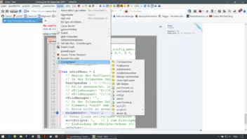

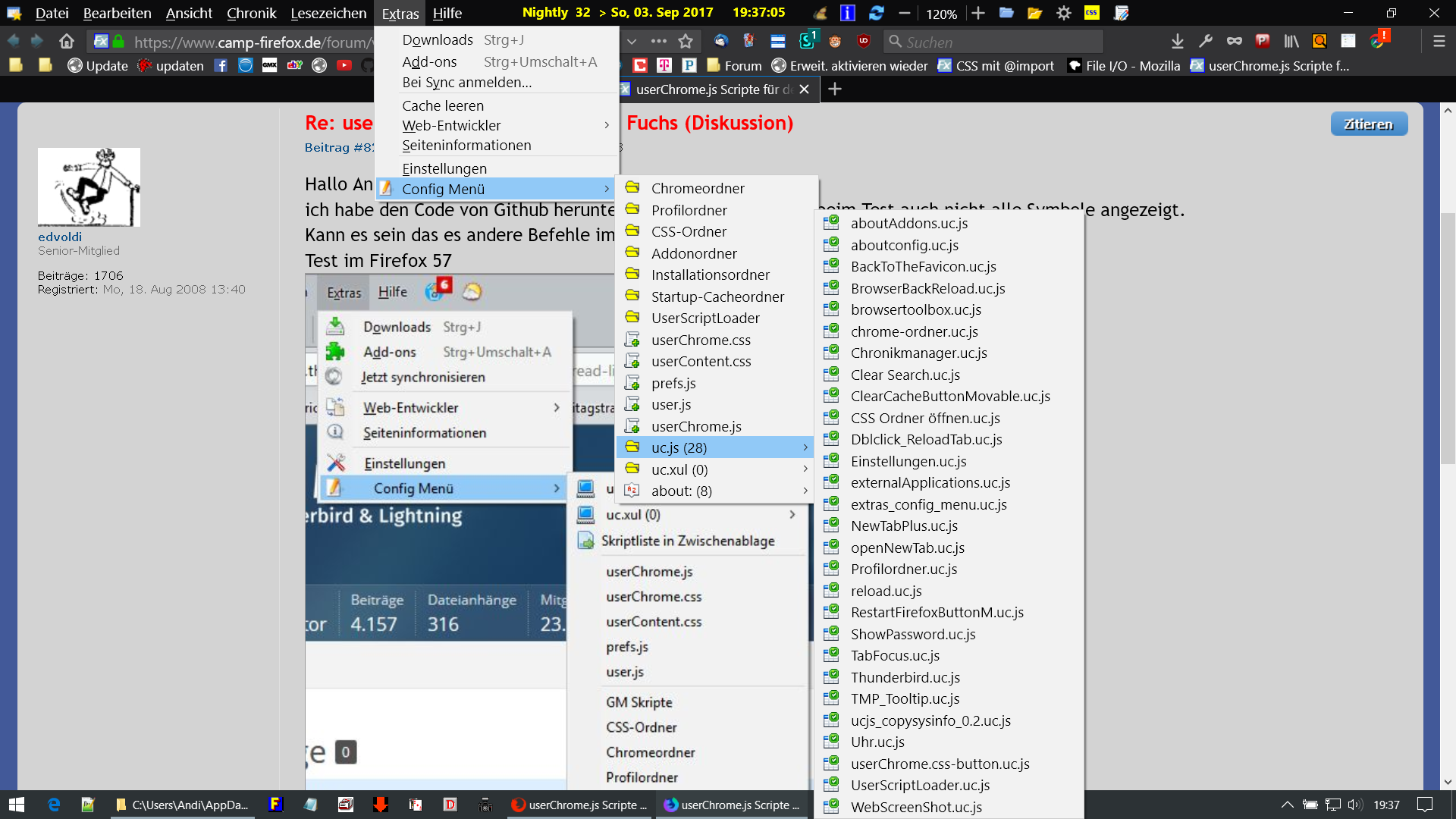

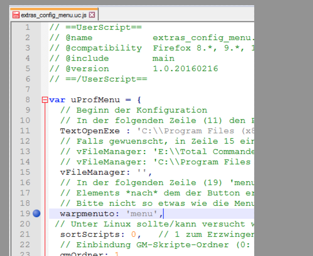

  • Hallo Andreas,
    ich habe den Code von Github heruntergeladen und es wurden beim Test auch nicht alle Symbole angezeigt.
    Kann es sein das es andere Befehle im Menü Extras sind?
    Test im Firefox 57
    [attachment=0]Zwischenablage02.jpg[/attachment]

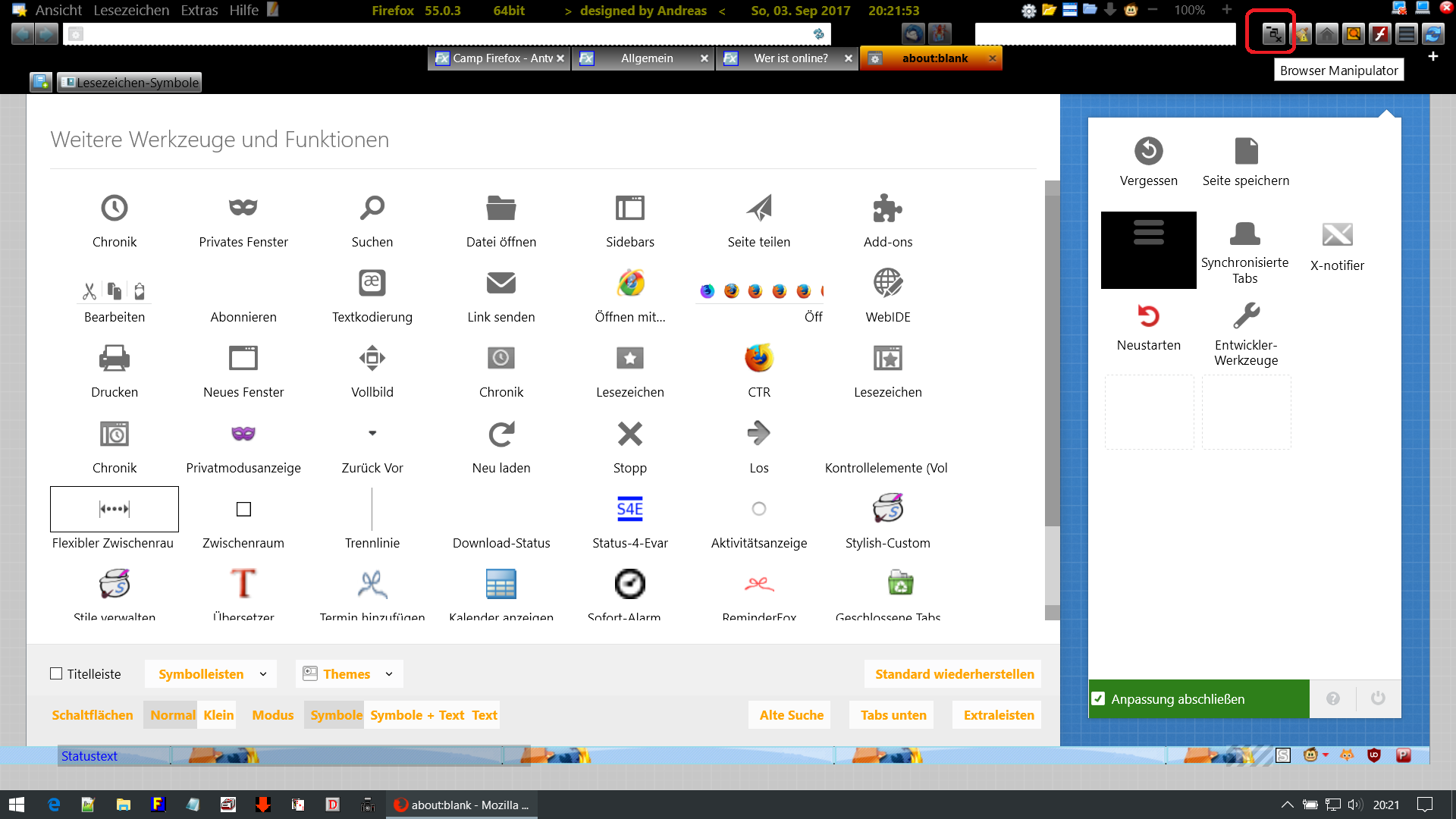

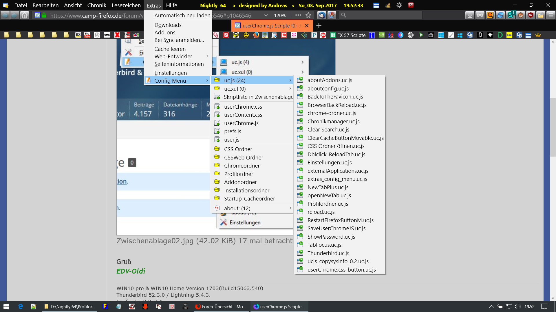

  • das es andere Befehle im Menü Extras sind?
    Damit funktioniert es einwandfrei:
    [attachment=1]Screenshot (168).png[/attachment]

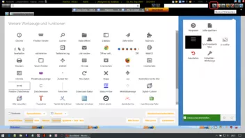

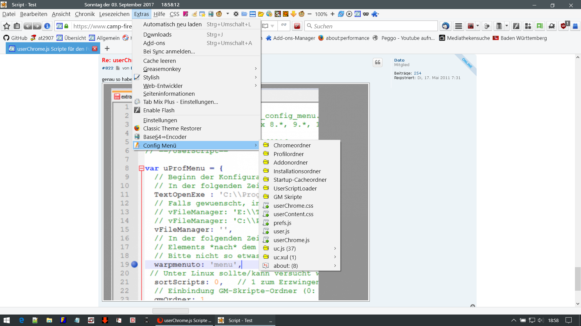

    Und so mit dem aktuellem Script welches du auch benutzt:
    [attachment=0]Screenshot (169).png[/attachment]
  • Die gibt es erst mit einem Stylishcode bzw. userChrome.css Code dafür.
    ok dann ist es kein Wunder.
