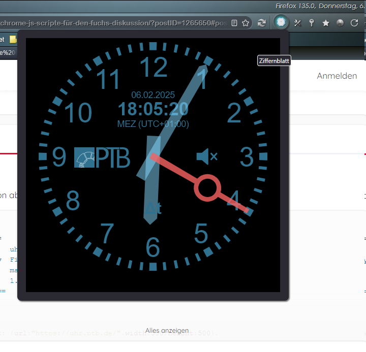

  • Wie war denn eigentlich der alte Code in Zeile 31, also der mit toolbaritem.setAttribute?
  • Hallo milupo
    Hier das original Script von aborix.
  • Ändert aber nichts daran, dass das Script nicht funktioniert.
    Bitte testen:
    Gruß BrokenHeart
  • Vielen Dank. Funktioniert wieder einwandfrei.

    Gerne :). Im Prinzip handelt es sich bei dem Skript um das leicht abgewandelte "wetterfuchsbutton.uc.js" Skript. Und wenn das hier jetzt läuft, dann sollte folglich das Wetterfuchs-Skript eigentlich auch wieder zu reparieren sein.

  • Ich habe das Skript nie benutzt. Was macht es denn eigentlich? Woran sieht man, dass es funktioniert? In der Symbolleiste sehe ich kein Symbol dafür.
  • Meinst du den Wetterfuchs?
    Wenn ja, es fügt eine Schaltfläche ein, Rechtsklick, Mittelklick und doppelklick öffnen jeweils Wetterseiten im Panel Linksklick öffnet ein Menü mit weiteren Wetterseiten usw.
  • Ziehe es dir über 'Symbolleiste anpassen...' auf eine Leiste.
    Ah, muss ich gerade übersehen haben. Ich habe bei der Testerei so oft da hineingesehen und nie ein Symbol gefunden und da haben meine Augen wohl ein fehlendes Symbol erwartet. :) Danke.
    Ich kann also auch bestätigen, dass deine Skriptversion funktioniert. Auch dafür ein Danke.
  • Hier das Script:
    Es funktioniert aber nur in Verbindung mit einem Css Code, der unerwünschte Teile auf den jeweiligen Seiten ausblendet.

    Mit dem Skript habe ich schon lange ein Problem mit der Bildlaufleiste. Die zieht oben den Anzeigenbereich einfach nach unten groß.

  • Hat es dann wenigstens funktioniert?
    Jein. Im 135er Fuchs geht es noch aber im Panel kann man nicht mehr Scrollen.
    Wie milupo schon weiter oben angemerkt hat. Wäre der Wahnsinn wenn Du das auch noch hin kriegen würdest.
