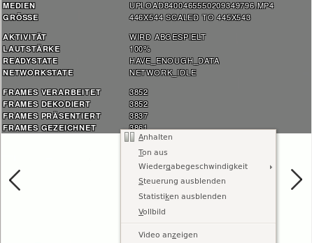

    Bild / Mozilla Firefox 37.0.2 mit media.fragmented-mp4.exposed Status vom Benutzer festgelegt Wert false
    [Blockierte Grafik: http://www11.pic-upload.de/thumb/09.05.15/2dtbbl41lv4.jpg]
    MediaInfo für upload8400465550209349796.mp4 -> http://image1.superdry.com/static/images/…50209349796.mp4

    Was den Hinweis media.fragmented-mp4.exposed mit betrifft: dass das Video dann funktioniert, hat den ganz einfachen Grund, dass in dem Fall überhaupt nicht der HTML5-Player auf der Webseite, sondern Flash verwendet wird. Und Flash funktioniert wie immer zuverlässig, wenn es um Videos geht.
    media.fragmented-mp4.exposed auf true bedeutet, dass Webseiten mitgeteilt wird, dass Firefox fragmentierte MP4-Segmente unterstützt, also ein rein technisches Detail. Und die Videos scheinen halt solche Videos zu sein, womit Firefox offensichtlich Probleme hat. Es wäre sowohl vorstellbar, dass die Videos fehlerhaft kodiert sind und andere Browser einfach nur fehlertoleranter sind, als auch dass Firefox irgendwas falsch macht. Vermutlich macht Firefox irgendetwas falsch.
