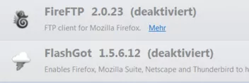

  • Hallo
    Ich habe jetzt wie in Punkt 2 beschrieben, den FF im abgesicherten Modus gestartet und da alle Erweiterungen deaktiviert. Danach jede einzeln aktiviert und so den Fehler gefunden, oder besser gesagt, die Fehler. Es liegt bei mir an FlashGot und FireFtp. Schade, diese Tools nutzte ich eigentlich regelmäßig. Habe auch auf den jeweiligen Seiten geschaut, ob ich die aktuelle Version nutze, aber das tue ich. So muss ich halt ohne die beiden Leben, aber wenigstens der FF klappt ;)
    Danke für die Hilfe an alle!

  • Also Fireftp verwende ich schon ewig.
    Funktioniert hier unter Windows 7 mit Firefox 37.0.1 einwandfrei.
    Da klemmt oder blockiert nichts.
    FlashGot verwende ich nicht.
