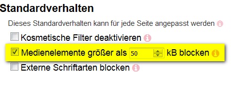

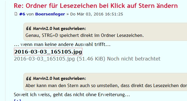

  • Ein Hinweis für überladene Webseiten...
    mit einer Einstellung in uBlock Origin kann eine Webseite so beeinflusst werden, das Medieninhalte nur dargestellt werden, wenn diese angeklickt werden...
    https://github.com/gorhill/uBlock…-media-elements
    [attachment=2]2016-03-03_165736.jpg[/attachment]
    [attachment=1]2016-03-03_170212.jpg[/attachment]
    Nach Klick drauf....
    [attachment=0]2016-03-03_170233.jpg[/attachment]
    Ich möchte diese Möglichkeit nicht mehr missen... :)
