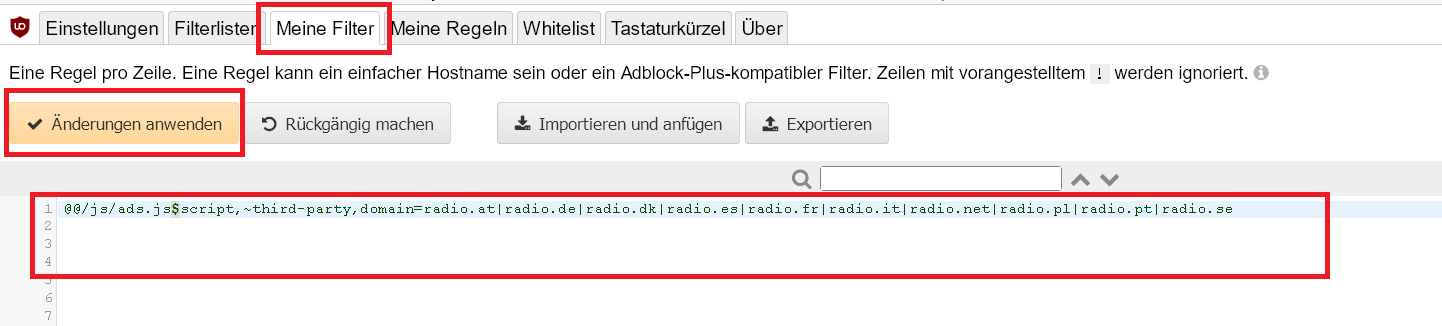

Wie füge ich unter [Meine Filter] einen neuen Filter hinzu?
Na copy/paste oder was meinst du?
Einfach hier einfügen.
[attachment=0]Zwischenablage01.png[/attachment]
2002Andreas und @grünerfuchs: Ah, jetzt habe ich verstanden. Ich hatte eine kleine Lücke im Kopf
. Und der Filter funktioniert.
Jetzt bräuchte ich nur noch einen entsprechenden Filter für https://www.lablue.de/ - auch wenn das wohl schwierig werden wird (siehe #1957)

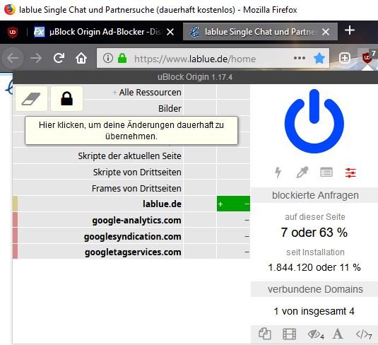

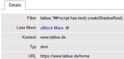

@Naturfreund, mit der Adresse: https://www.lablue.de/home bekunde ich hier auch das Problem "Dauer-Ladeschleife" mit der Erweiterung uBlock Origin in einem neuem Profil.
[Meine Regeln] Permanente Regeln [http://www.lablue.de lablue.de * allow] löst zwar das Problem, aber dies kann sicherlich keine Dauerhafte Lösung sein. Nach meiner Ansicht ist der Auslöser [Statischer Filter lablue.*##+js(setInterval-defuser.js, text/css, 10) gefunden in: uBlock filters] zuständig.
Gruß, der_nachdenklicher
@Naturfreund, mit der Adresse: https://www.lablue.de/home bekunde ich hier auch das Problem "Dauer-Ladeschleife" mit der Erweiterung uBlock Origin in einem neuem Profil.[Meine Regeln] Permanente Regeln [http://www.lablue.de lablue.de * allow] löst zwar das Problem, aber dies kann sicherlich keine Dauerhafte Lösung sein. Nach meiner Ansicht ist der Auslöser [Statischer Filter lablue.*##+js(setInterval-defuser.js, text/css, 10) gefunden in: uBlock filters] zuständig.
Den zweiten Absatz verstehe ich nicht:
Falls ich das Problem vorübergehend lösen kann, bitte ich Dich, mir genau zu erklären, was ich tun muss.
Warum wäre die Lösung keine dauerhafte Lösung?
Rechte Spalte lablue.de auf Grün umstellen und beim schwarzen Schloss Hier klicken, um deine Änderungen dauerhaft zu übernehmen ist auch ein Weg.
Die "Dauer-Ladeschleife" besteht nicht, wenn die Filterliste von uBlock filters nicht benutzt wird.
Daher keine dauerhafte Lösung. :wink: / Gruß, der_nachdenklicher

@Naturfreund,
herzlichen Dank für die erfolgreiche Rückmeldung.
@Naturfreund,herzlichen Dank für die erfolgreiche Rückmeldung.
Jetzt kommt auf https://lablue.de doch wieder Werbung. Die Ursache liegt doch wohl an anderer Stelle.
Hallo Naturfreund, verweilen bis behoben oder ein Profil ohne "Dauer-Ladeschleife" erstellen, mit "uBlock filters" :wink:
