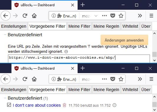

  • Hallo grünerfuchs,
    kannst Du uns verraten, weshalb Du nicht die Filterlist von Adresse: https://www.i-dont-care-about-cookies.eu/abp/
    Benutzerdefiniert hinzufügst in uBlock Origin dashboard und dafür das Add-ons "I don't care about cookies 2.8.0" Entfernst?
    Add-ons - Wie oft brauchst Du Settings - I don't care about cookies / List of all whitelisted websites, one website per line: :?:
    Gruß, der_nachdenklicher

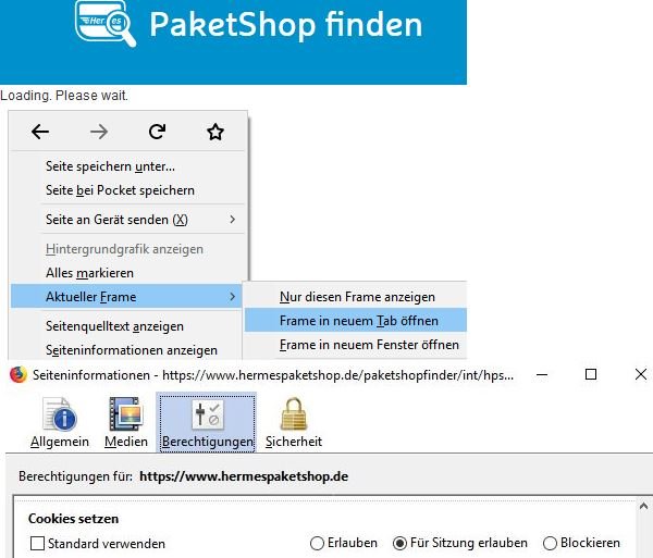

  • Weil wir nicht wissen, welche Seiten wir erlauben müssen.
    Ja, sehe ich auch so.
    Frame in neuem Tab öffnen
    Berechtigungen für: https://www.hermespaketshop.de
    Cookies setzen Erlauben oder Für Sitzung erlauben
    Gut, das habe ich gemacht. Aber die Karte wird mir im neuen Tab auch ohne "Cookies setzen Erlauben oder Für Sitzung erlauben" angezeigt. Wofür ist das also gut?

    Hallo grünerfuchs,
    Weil ich keine Ahnung davon hatte/habe.. :mrgreen:
    Nun habe ich es aber genau nach deiner Anleitung gemacht und werde das andere Addon löschen. Wird denn dieser Filter von Zeit zu Zeit auch aktualisiert?
  • Du hast bei uBlock Origin selber die Möglichkeit die Listen zu aktualisieren. Einfach dazu auf der Seite der Listen auf aktualisieren klicken. Die Liste bei beiden Erweiterungen ist die selbe und wird dementsprechend aktuell gehalten.
