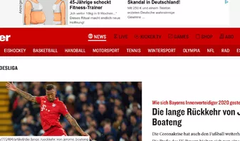

    Ist bei mir auch so, aber leider landen dort regelmäßig Mails im Spamordner, u.a. zeitweise von diesem Forum, selbst wenn man die Absender ausdrücklich zulässt. Deshalb schaue ich dort einmal täglich vorbei. Aber beim Kicker kommt seit ein paar Wochen auch Werbung durch.
    Im Moment gibt es zwar keinen Fußball, aber trotzdem, das muss nicht sein.
  • Genau den Kicker meine ich. Nur bei mir mit Werbung. Bis vor kurzem wurde dort alles zuverlässig geblockt, aber ungefähr einmal im Jahr schaffen die's, den Blocker für eine Weile zu überlisten. Deshalb auch meine Frage nach den Updates vom 10. März.

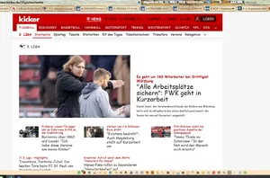

    Bei kicker fällt mir auf, dass tisoomi nicht mehr direkt eingebunden wird, sondern im Script zusammengesetzt und abgearbeitet wird. (Zeile 154/155, sehr lang)
    Was das Nicht-Filtern mittels script:has-text() angeht, muss ich das in Firefox 74 oder 76 testen, das hier ist die 75b8. Ist schon eigenartig, weil ich so einen Filter für kicker schon habe, der aber nicht anschlägt. Nein, auch nicht in v74, die Filter werden alle ignoriert.
    PS meine Listen sehen fast genau so aus.

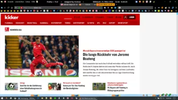

  • Also Firefox 68esr mit aktuellem uBo macht es richtig, gleicher Browser, Profil von v75 macht es auch richtig. Also muss irgendwas zwischen v68esr (latest) und v74 (siehe oben, geht ja auch schon nicht mehr), passiert sein, was nichts mit dem Profil zu tun haben kann. Der gezeigte Filter wird definitiv nicht mehr ausgeführt.
    Nachtrag: eben einen Test mit dem 75er-Profil und Firefox 73.0.1 ausgeführt, filtert, Firefox 74 filtert nicht mehr.
