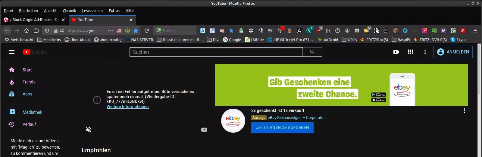

  • Das dürfte nicht von Youtube kommen, sondern von der Werbung, die du da siehst, erkennbar am kleinen Youtube-Symbol unten rechts - obwohl uBlock aktiv ist. uBlock ist keine Ursache, sondern eine andere Erweiterung bei dir, könnte die mit den Füssen und den roten Kästli sein.
    Dass ohne uBlock Werbung dort angezeigt ist, richtig, aber hier wird das Video - ebay - auch abgespielt. Mit ublock keine Werbung, ergo ist auch ublock bei dir falsch eingestellt.
    Irgendwie sieht dein Firefox insgesamt auch recht verbastelt aus. Du hast auch Teile der Sicherheit deines Firefox ausgehebelt, weil ich rechts den S3 Translator sehe und der wurde seitens Mozilla gesperrt und das geht nur über die Blockliste. Von daher kann ich dir nur bedingt helfen.
    Teste abgesicherten Modus oder erstelle gleich ein neues Profil.

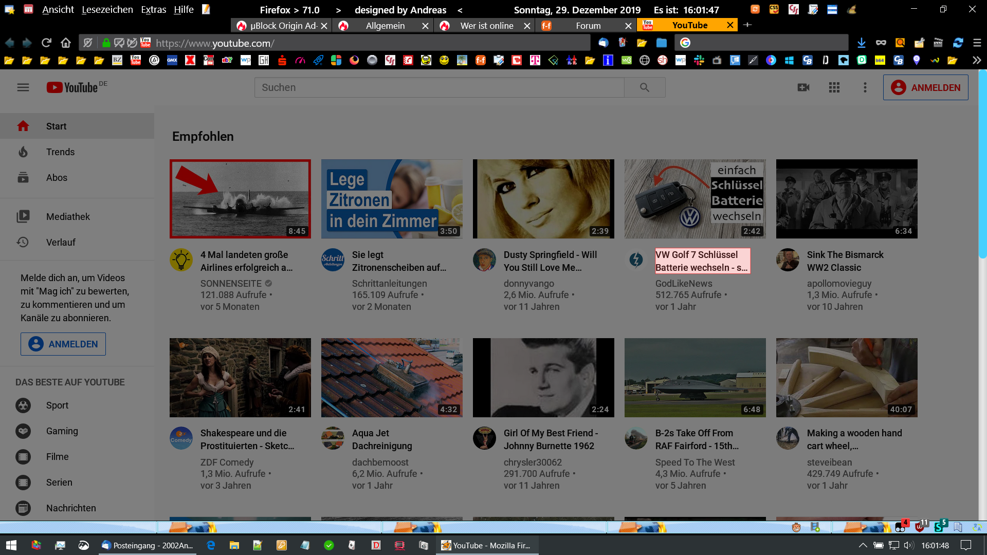

    Auf youtube lässt sich mit der Pipette nichts greifen.
    Warum ist das so?
