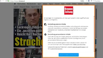

kriegt jemand die Cookie-Meldung weg, ohne das nachher die scroll-Leiste rechts verschwindet. Ich schaffe es nicht -blocke ich nach und nach die Meldung kann ich zum Schluss nicht mehr scrollen und habe somit nur ein Standbild...
[attachment=0]Unbenannt.jpg[/attachment]

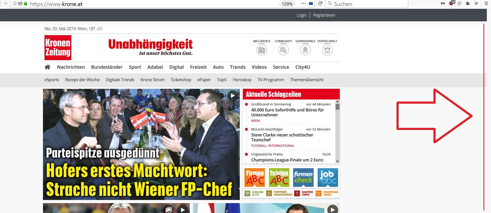

[attachment=1]Unbenannt.PNG[/attachment]
[attachment=0]Unbenannt2.PNG[/attachment]
Nein, geht auch nicht. Die Scrollleiste verschwindet trotzdem.

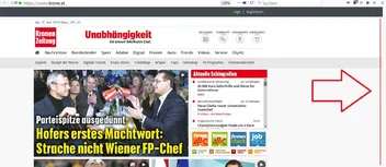

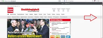

OK, poste ein Screenshot, in der die besagte Scrollleiste angezeigt wird und einen, in dem sie fehlt...
OK, Bild 1 ohne jegliche Filter, Cookie-Fenster wurde bereits weggedrückt
Leiste noch da...
[attachment=1]Unbenannt.jpg[/attachment]
Bild 2 mit folgenden Filter:
http://www.krone.at##.krn-pc__header.modal-header
http://www.krone.at##.krn-pc__body.modal-body
http://www.krone.at##.krn-pc.modal-dialog > .modal-content
http://www.krone.at###krn-privacy-center
http://www.krone.at##.in.fade.modal-backdrop
Leiste ist weg..
[attachment=0]Unbenannt2.jpg[/attachment]
