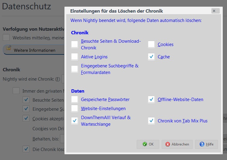

  • Wie sind denn die Einstellungen beim Beenden von Firefox? Lässt du die Chronik löschen?
    [attachment=0]2014-10-31_133503.jpg[/attachment]
    Das sieht bei dir sicher anders aus, da ich momentan mit einer Nightly-Version surfe
