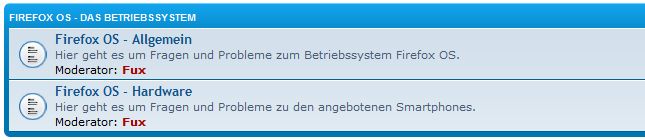

  • @ BarbaraZ-:
    Dein Screenshot zeigt die Seite wie sie ohne Anmeldung aussieht, denn "Lost Threads" ist nicht vorhanden.
    Mithrandirs Code funktioniert, wenn man angemeldet ist.
    Ist man nicht angemeldet, muss in der 4. Zeile 5 durch 4 ersetzt werden.
    Folgendes funktioniert in beiden Fällen:
    @-moz-document url-prefix("http://www.camp-firefox.de/forum/") {
       div.forabg:nth-of-type(2) {
          display:none !important
