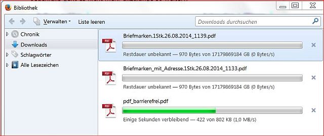

Beiliegend einen screenshot von downloads. Offenbar will FF den gesamten Inhalt des Internets runterladen:
1719869184 GB!!! :o für eine Briefmarke.
Kein Wunder dass der FF da passen muss.
[attachment=0]FF-downloads.JPG[/attachment] :-??? -
