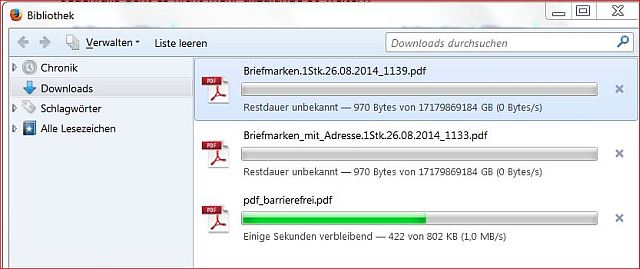

			muss ich mir noch überlegen, ob ich das riskier. Ich fingere sehr ungern in der config rum. Beiliegend einen screenshot von downloads. Offenbar will FF den gesamten Inhalt des Internets runterladen:
 1719869184 GB!!! :o für eine Briefmarke.
 Kein Wunder dass der FF da passen muss.
 [attachment=0]FF-downloads.JPG[/attachment] :-???
			das Dumme ist nur, dass ich diesen Scheiß einfach nicht stoppen kann! :grr:
