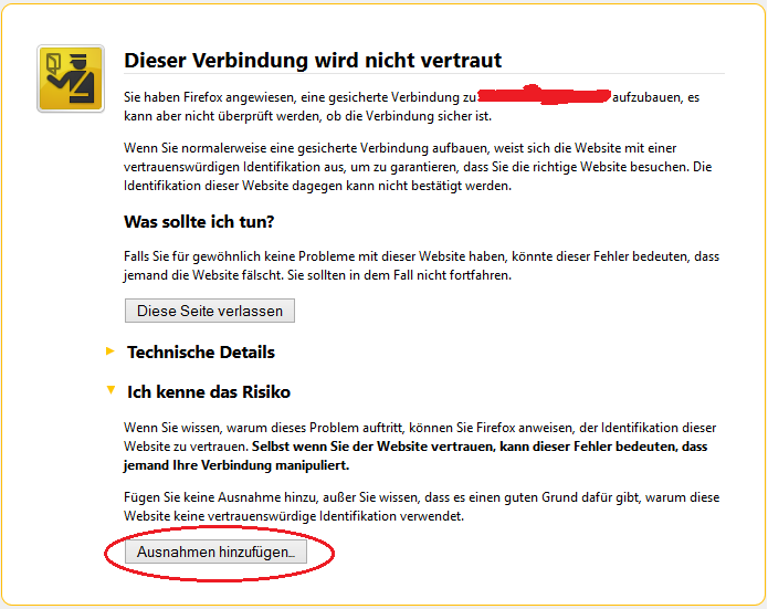

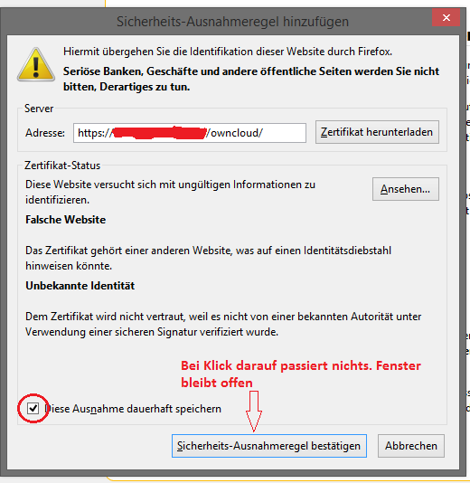

    hab seit gewisser Zeit ein Problem mit meinem Firefox.

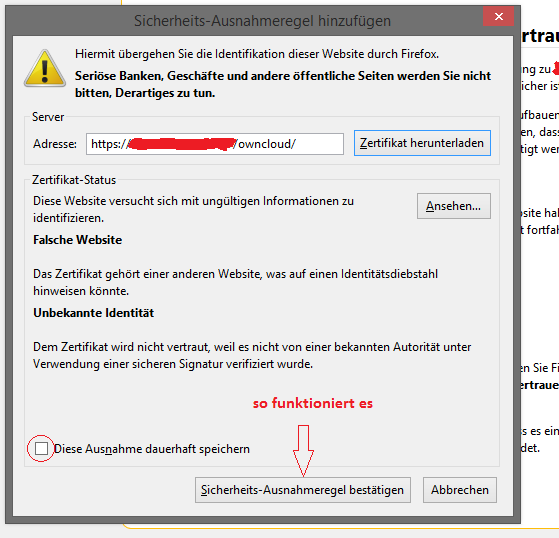

    Wenn ich eine HTTPS-Seite aufrufe, deren Zertifikat nicht vertraut wird, kommt eben die bekannte Meldung. Gehe ich dann auf "Ich kenne das Risiko", kommt auch normal das Fenster und "Ausnahmeregel dauerhaft speichern" ist auch angehakt. Allerdings kann ich dann nicht auf Weiter/Ok gehen. Erst wenn ich den Haken entferne, geht es weiter und alles funktioniert wie es soll...Allerdings nur bis zum nächsten Neustart :(
