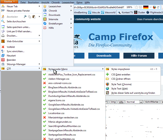

    User CSS Loader wurde mit FF28 außer in der Menüleiste auch im Appmenu angezeigt. Obwohl die ID des Appmenu mit CTR gleich geblieben ist, wird das User CSS Loader Menü dort nicht mehr angezeigt.

    Der UserCSS Loader wird hier nur als Button angezeigt, im Appmenü hatte ich den noch nie.
    Das hat mich auf die Spur gebracht: Im Script kann man ja einstellen, ob als Button oder Menü. Ich hatte Menü eingestellt. Tatsächlich steht im Script nichts vom Appmenü, sondern die Menüleiste. Das muss ich mal geändert haben und durch einen neuen Download ist das wohl wieder verschwunden. Wieder geändert, und es ist wie vorher :D
    [attachment=0]Screenshot_058.png[/attachment]
    Tausend Dank!
