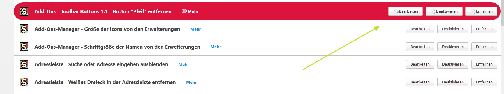

  • Hallo camel-joe.
    ich hätte da auch einen Code für dich:
    Farbwerte kannst Du hier zbs. aussuchen:
    http://www.w3schools.com/cssref/css_colors.asp
    oder:
    http://www.w3schools.com/colors/colors_…colorhex=DC143C
    sieht bei hover übrigens so aus:
    [Blockierte Grafik: http://i.imgur.com/2G8hv5q.png]
    Mozilla/5.0 (Windows NT 10.0; Win64; x64; rv:109.0) Gecko/20100101 Firefox/124.0.2

  • Zitat von 2002Andreas
    Ich hatte den von Endor ja auch (passend) gemacht.
    Klar, aber warum hat der alte Code dann bei Endor keine Fehlermeldung?
    Hier verschiebt sich nichts durch den Code.
    Bei mir schon, denn bei Deinem Code sieht es bei jedem Hover so aus:
    [attachment=0]Bild 2.jpg[/attachment]
    Zitat von Endor
    Hier nochmals mein Code, aktualisiert, jetzt funktioniert er auch
    Ja, Dein Code funktioniert, auch verschiebt sich nichts.
