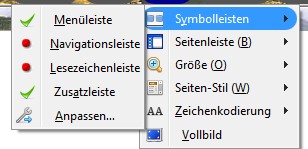

Wenn ich den Screenshot genauer betrachte...
Re: Wie sieht euer Firefox/Desktop aus?
verbrauchen die Menübutton 2 Reihen :-??
Mit dieser Erweiterung funktioniert das.
https://addons.mozilla.org/de/firefox/add…lebar-plus-sma/
[Blockierte Grafik: http://www7.pic-upload.de/thumb/25.02.14/z63esa9feuky.jpg]
..einfach via Anpassen-Fenster an den gewünschten Ort ziehen...
Hier der aktuelle Screen von 27.0.1
[attachment=1]2014-02-25_190122.jpg[/attachment]
Ich sehe da ein Reihe Tabs und eine Reihe Menü- und Symbolleiste zusammengefasst. Via Ansicht muss man dann natürlich die leere Symbolleiste ausblenden..
[attachment=0]2014-02-25_190428.jpg[/attachment] -
