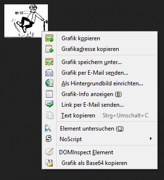

Jetzt habe ich das Script " WebScreenShotButton.uc.js " installiert, allerdings in der Menü-bar, da UX ja keine Status-Bar mehr hat. Das hat auch funktioniert, bis auf einen kleinen Schönheitsfehler (senkrechter Strich), siehe Bild1.
Was ich aber gerne ändern würde ist die Position des Texteintrages " Grafik als Base64 kopieren "
Der Eintrag sollte unter " Grafikadresse kopieren " erscheinen, was ich leider nicht schaffe :-??

[Blockierte Grafik: http://www7.pic-upload.de/thumb/25.10.13/cihf9t7s6wtx.jpg]
Die Erweiterung funktioniert hier sogar ohne anpassen der Install.rdf.
Warum kann ich das dann hier:
Codevar labelImg = document.createElement("menuitem"); labelImg.setAttribute("id","WebScreenShotOnImage"); labelImg.setAttribute("label","Grafik als Base64 kopieren"); labelImg.setAttribute("insertbefore","context-setDesktopBackground"); labelImg.setAttribute("oncommand","WebScreenShot.onImage(gContextMenu.target)"); RightMenu.appendChild(labelImg);
Nicht ändern?? -
.. mit jeweiligem Firefox-Neustart?
Verstehe nicht was Dir da dazwischen funkt.
Bei mir wird der Eintrag so angezeigt:[Blockierte Grafik: http://img18.imageshack.us/img18/8894/0dyb.png]
und das ohne irgend eine Änderung im Script.

Ich habe das gerade in der aktuellen Nightly 27.0a1 in der Statusbar getestet, auch hier kann ich den Menüeintrag nicht verändern.
Auch in der aktuellen Version 24.0 keine Verschiebung möglich.

Teste bitte mal diese Version vom Script: http://dl.dropbox.com/u/15467633/Fir…creenShot.uc.js
Symbol wird in die Menüleiste gelegt.Mal sehen ob es damit funktioniert.Muss jetzt leider weg, arbeiten....
wenn es noch irgendwo hakt, dann mach ich heute Abend weiter.
Endor -
Ja damit funktioniert es, aber das ist das alte Script nur in Javascript geschrieben mit einem Button.
