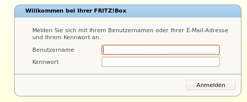

    Nur seit dem Update auf 24 lässt sich der Anmelde-Button nicht mehr drücken.
    Gerade auch nochmal mit anderen Browsern getestet:
    Mit IE10 absolut keine Probleme. Mit FF23 Portable keine Probleme. Mit FF24 ist kein Klicken auf Anmelden möglich...

    Dem Anmelden-Buttun ist unter Firefox einfach keine Funktion hinterlegt. (Als ob direkt von FF etwas geblockt wird)
    Im IE10 usw wird beim klicken darauf eine Aktion ausgeführt.
