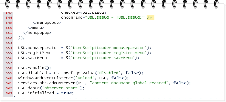

  • Von irgendwas wo eintragen war auch nicht die Rede. Im Script muss es ab Zeile 550-562 so aussehen:
    Das neue InFormEnterPlus Script hat keinen Button.
  • Ich würde zuerst mal,die aktuelle Version runter laden und dann entsprechend
    loshombres Anweisungen anpassen: https://github.com/ardiman/userCh…iptLoader.uc.js
    dann stimmen auch die Zeilenangaben überein.
