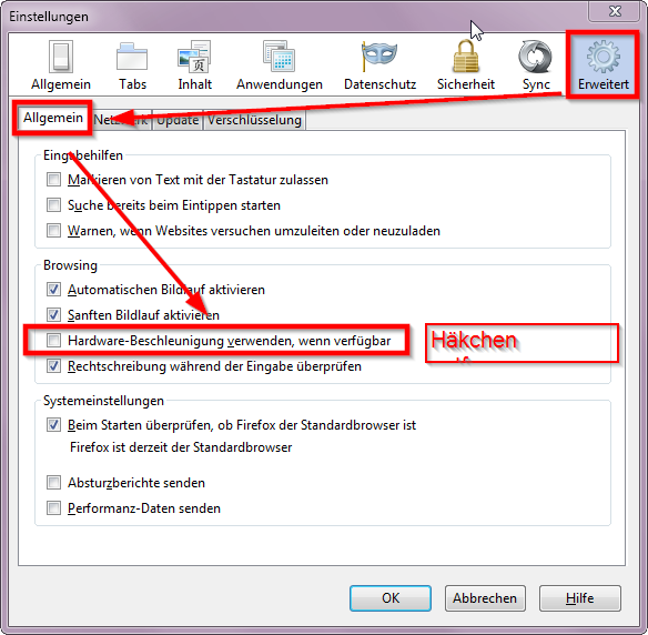

    Teste mal mit abgeschalteter Hardwarebeschleunigung.

  • Zitat von Road-Runner
    Der entsprechende Button im Reiter Problembehandlung in den erweiterten Einstellungen ist bei mir ausgegraut. Kann ich also nicht einstellen? :-???

  • Oh man, so krass, ich surfe seit 5 Minuten auf bahn.de und kein Absturz! Es wird wohl daran gelegen haben.
    DANKE!
    Stellt sich nur noch die Frage, warum stürzt mein FF mit Hardwarebschleunigung ab?! Kann es an der HD 7850 liegen?
    Ist der Grafiktreiber falsch installiert (siehe vorherige Beiträge) ?
    Sollte ich die Kiste lieber doch neu machen?
    Vielen Dank und beste Grüße!!
  • Lasse einfach die Hardwarebeschleunigung ausgeschaltet. So lange Du keine andere Grafikkarte einbaust wird auch ein Neu-aufsetzen des Rechners nichts nutzen. Firefox kommt eben (noch) nicht mit allen Grafikkarten klar.
    Siehe auch die Firefox-Hilfe.
