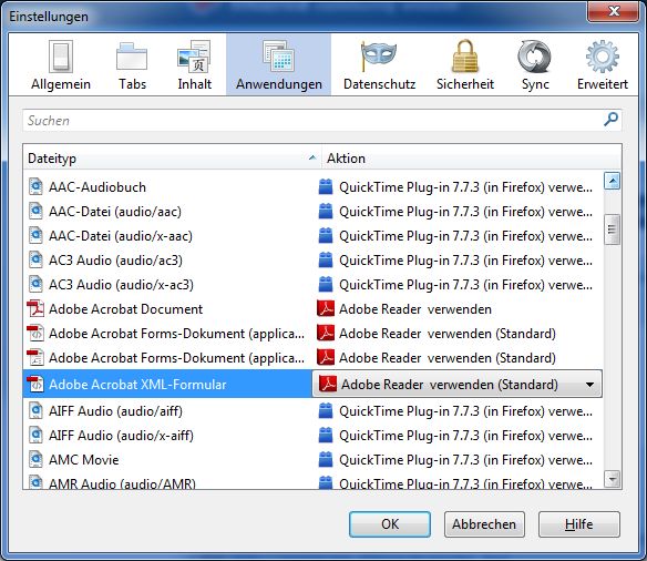

    [attachment=0]FF19_01.jpg[/attachment]
    bringt leider nichts, geht immer auf den FF eigenen, keine Veränderung.
    a) Was fehlt noch?
    b) wie kann ich dem FF eigenen einen Suchstring übergeben bzw was für Startparameter kennt der?
    Danke für Eure Hilfe.

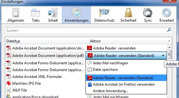

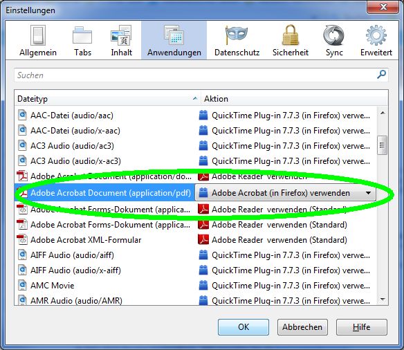

  • Zitat von superbike
    Nachdem ich pdfjs.disabled Doppelklick auf true geschaltet und FF neugestartet habe, so geht statt einem Tab mit dem pdf drin (wie unter FF18) einfach sofort das Downloadfenster auf und die Datei wird heruntergeladen,
    was ich ja aber nicht will ...
    Ich habe pdfjs.disabled auf False gelassen und hier auf Adobe Acrobat (in Firefox) verwenden umgestellt, danach werden PDF´s wieder mit dem Adobe Reader verknüpft und lassen sich im Browser ansehen:

    stelle ich auf Adobe reader verwenden, dann wird das pdf downloadet
    hast Du diese Auswahlmöglichkeit nicht: "Adobe Acrobat (in Firefox) verwenden" ?
    Damit funktioniert es bei mir, alles so wie mit FF 18. :klasse:
