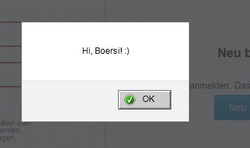

  • OK.. mit Portable Firefox 33.1.1 gegengetestet... im Nightly arbeitet der Loader offensichtlich nicht. Im portablen las ich dies..
    [attachment=0]2014-11-26_170909.jpg[/attachment]
    Danke aborix... :D
    Und nun?
