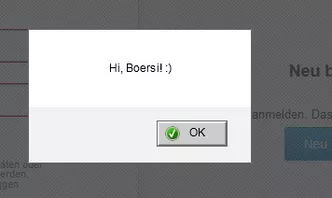

  • OK.. mit Portable Firefox 33.1.1 gegengetestet... im Nightly arbeitet der Loader offensichtlich nicht. Im portablen las ich dies..
    [attachment=0]2014-11-26_170909.jpg[/attachment]
    Danke aborix... :D

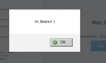

  • Habe nun wirklich alles an Scripten getestet und der "Fehler" bleibt..
    Auch ein neues Profil heilt nicht... :cry:
    UpDate: Auch Developer ist betroffen.. jetzt mit der Beta-Version funktioniert das Script. Alle Browser sind Scriptmässig identisch.. :-??
