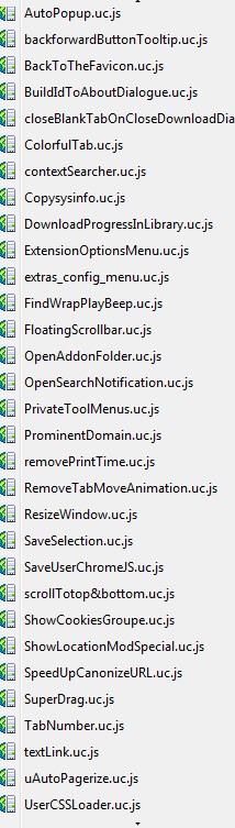

Das Script funktioniert
Allerdings erscheint es nicht in der Übersicht von ExtraConfigMenü...
[attachment=0]TabCloseMiddleClickonPage.jpg[/attachment]
Kann das jemand bestätigen?

benenne das Script um, da ist ein Fehler drinnen.
auf der Downloadseite heißt es nämlich TabCloseMiddleclickOnPage.us.js
statt TabCloseMiddleclickOnPage.uc.jsIch habe Mithrandir bereits Bescheid gesagt.
Endor -
Das war ursprünglich hier mein Fehler, der wurde dann übernommen.
Das Skript funktioniert trotzdem, ich glaube, es kommt nur auf die Endung .js an.
Das Extras Config Menu verlangt .uc.js. -
Das das Script funktioniert, hatte ich ja geschrieben... nach der Umbenennung wird es nun auch angezeigt... vielen Dank für den Hinweis...
