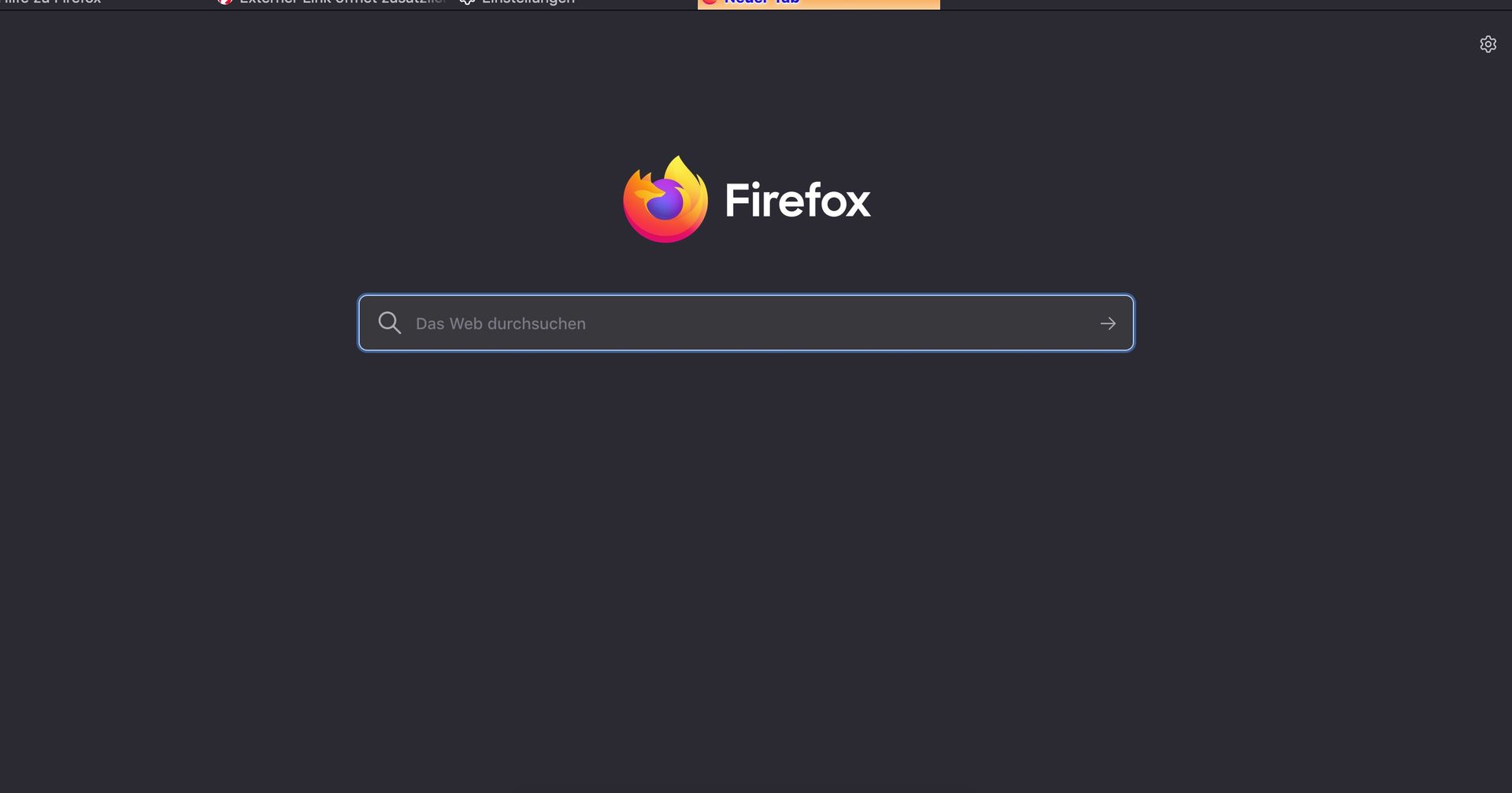

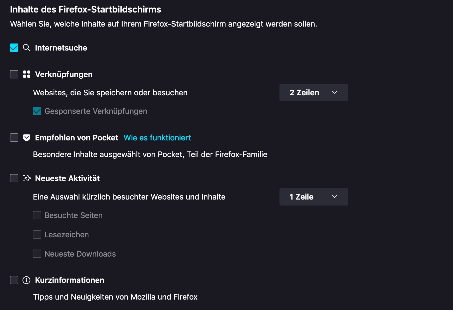

    Genau. Ich habe alles abgestellt, bis auf die Suchleiste.
    Die restlichen Einstellungen, ergänzend zum vorher geposteten Screenshot, sehen so aus:
    Das ergibt dann diese Startseite:
    Interessant ist noch, dass bei geöffnetem Firefox ein Klick auf z. B ein Lesezeichen dieses "korrekt" öffnet (also ohne zusätzlichem leeren Tab), wohingegen z. B. das Aufrufen von Hilfe erhalten (über den Punkt "Hilfe" in der Menüleiste) einen zusätzlichen leeren Tab öffnet. Kurios...

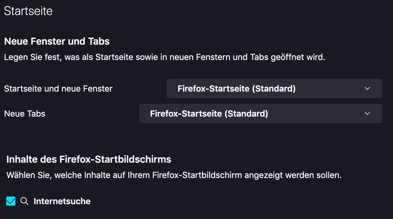

    Zitat von milupo
    Hast du eigentlich in den Einstellungen eine leere Startseite für die Tabs eingestellt?
    Das sind meine Einstellungen dafür und als einzige Option ist "Internetsuche" aktiviert:
  • Externer Link öffnet zusätzlich leeren Tab

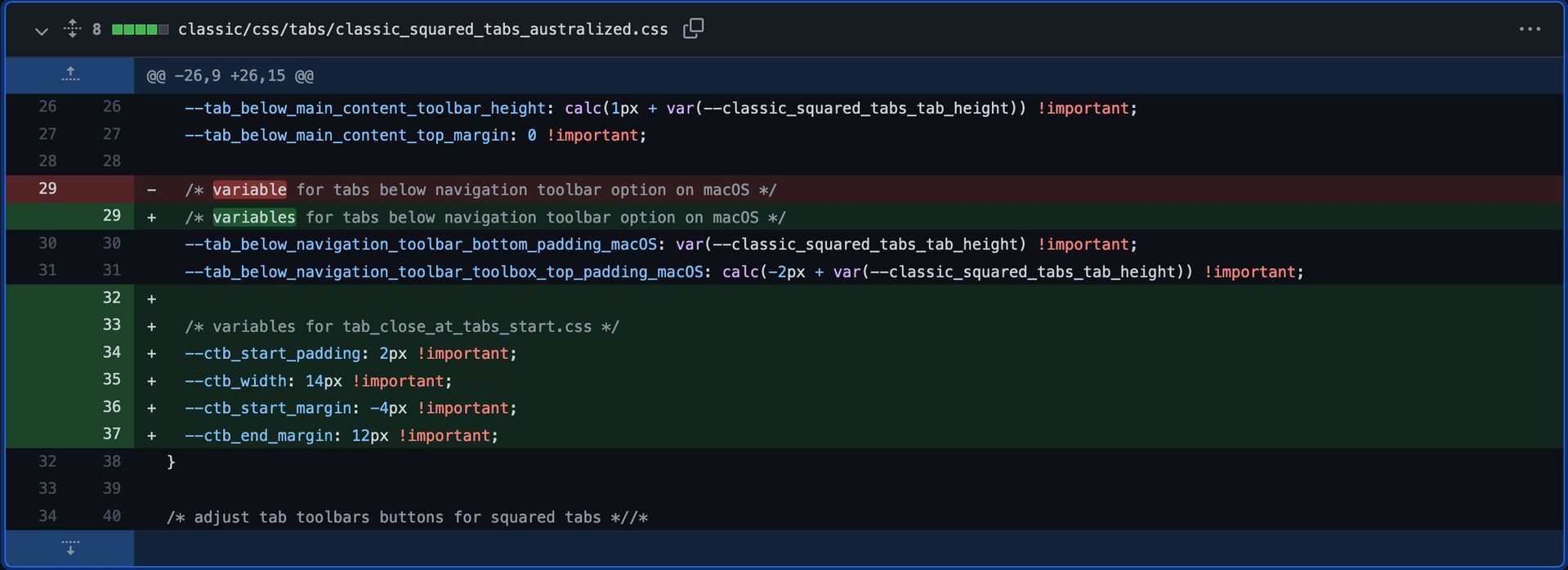

    milupo : Das Script funktioniert an sich. Bloß wenn Firefox geschlossen ist und ich mit Klick auf einen Link (in Outlook z. B.) FF öffne, dann ergibt sich der beschriebene Effekt unter Verwendung der Version 4.1.0 der CustomCSSforFX.
    Wenn ich die Datei "classic_squared_tabs_australized.css" in Version 4.1.0 mit der aus 4.0.6 ersetze, geschieht das nicht.

    Danke für den Hinweis, 2002Andreas . Leider bringt das keine Besserung. Was ich allerdings festgestellt habe:
    Ich bin von Version 4.0.6 der CustomCSSforFX direkt auf Version 4.1.0 gegangen. Also hab ich mir die Changelogs der dazwischenliegenden Versionen angesehen. Der Hund liegt in einer Datei vergraben, die ich für die Darstellung der Tabs verwende, nämlich im Code für "classic_squared_tabs_australized.css", der in Version 4.0.7 geändert wurde:
    Warum sich das auf das Script bzw. auf dessen Funktionalität auswirkt, keine Ahnung, bin diesbezüglich absoluter Laie.
    Was ich gemacht habe, ist, die alte Version (aus 4.0.6) dieser Datei zu verwenden und siehe da, Problem gelöst.
    Ich werde ArisCTR darüber informieren. Auch wenn ich möglicherweise ein Einzelfall mit meiner Konfiguration bin, ist das für ihn vielleicht ein hilfreicher Hinweis.
