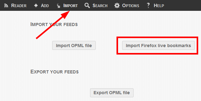

  • Ich habe Bamboo mal installiert aber hast du eine Anleitung dafür? Denn an den normalen Feeds hat sich dadurch gar nichts verändert und wie fügt man Bamboo Lesezeichen hinzu, oder wie kann ich das Add On jetzt nutzen?
  • Zu Bamboo: Wenn du viele Feeds hast kannst du in der Lesezeichen-Symbolleiste verschiedene Ordner anlegen (Beispiele: Nachrichten regional, Nachrichten überregional, Reise, Sport oder was auch immer du laden möchtest). Einzelne Feeds kannst du als Favoriten markieren. Die Ordner aus der Lesezeichen-Symbolleiste kannst du dann mit der Funktion "Import" und "Import live bookmarks" importieren.
    Du kannst natürlich auch mit "Add" die URL selbst aufrufen und mit "Subscribe" abonnieren. Das geht übrigens auch ohne URL-Eingabe, indem du die entsprechende Webseite mit einem neuen Tab öffnest und diese dann ebenfalls mit "Add" abonnierst.
    Mit "Option" legst du dann die von dir gewünschten Einstellungen fest, z.B. wieviele Zeilen pro Seite angezeigt werden sollen, in welchem Zeitraum der Feed-Update erfolgen soll (von 1 bis zu 30 Minuten frei wählbar), ob der erste Update beim Start von Firefox durchgeführt werden soll, ob nur die "Favorite Feed" neu geladen werden sollen usw. Du kannst auch wählen ob angezeigte Feeds beim Transfer auf die nächste Seite als gelesen behandelt werden sollen. Außerdem kannst du bereits gelesene bzw. als gelesen markierte Nachrichten wieder anzeigen, indem du bei der Anzeige auf "All" klickst. Ebenso kannst du wählen, ob die Nachrichten mit hovern angezeigt werden sollen oder ob du sie anklicken musst, um die gesamte Nachricht (formatiert) zu sehen. Das alles ist fast selbsterklärend. Es gibt auch eine deutsche Übersetzung, die findest du in der Forensuche.
