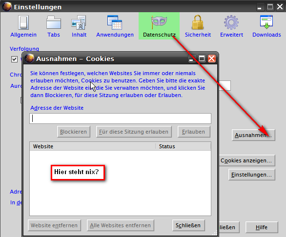

			Die betroffenen Seiten sind im Firefox nicht gesperrt?
 [attachment=0]Webseiten gesperrt.png[/attachment]
 Du kannst die Seiten mit einem anderen Browser aufrufen?
			Die betroffenen Seiten sind nicht gesperrt; im Internet-Explorer, aber auch z. B. auf Tagesschau.de im FF funktioniert es.
