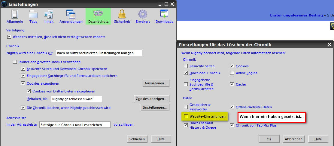

Hallo Platzhirsch,
du kannst die Website-Einstellungen (=Seiteneinstellungen) automatisch beim Schließen des Firefox löschen lassen (wie und wo das geht, hat Boersenfeger sehr anschaulich mit seinem Bild dargestellt, danke) oder manuell über Extras > "Neueste Chronik löschen..." und dort das entsprechende Häkchen setzen.
Davon abgesehen merkt sich Firefox standardmäßig den Zoomlevel einer Webseite. Unter about:config gibt es einen Schlüssel namens browser.zoom.siteSpecific, der dieses Verhalten beschreibt: Steht der zugehörige Wert auf true (=Standard), wird der Zoomlevel gemerkt, steht er auf false, nicht. Ob er bei dir auf true steht, kannst du kontrollieren, indem du über die Adresszeile about:config aufrufst, den folgenden Warnhinweis bestätigst und über die Suchleiste den Eintrag browser.zoom.siteSpecific suchst. Steht er auf false, ist das die Ursache deines Problems und du kannst ihn mittels Rechtsklick darauf > "Umschalten" wieder auf true stellen. Die Frage wäre dann natürlich, warum/wie er bei dir überhaupt auf false stehen konnte... (Selbst verstellt? Ist eine Erweiterung schuld?...)

Der Haken bei "Die Chronik löschen" ist bei mir nicht drin. Daran kann es also nicht liegen. Allerdings steht der von bluemule angesprochene Wert bei mir auf false. Ich hab es jetzt auf true umgestellt. vermutlich hat es NoSquiunt auf false gestellt. NoSquint hab ich deaktiviert, um zu sehen ob damit die Ruckler beim Scrollen aufhören oder weniger werden.
