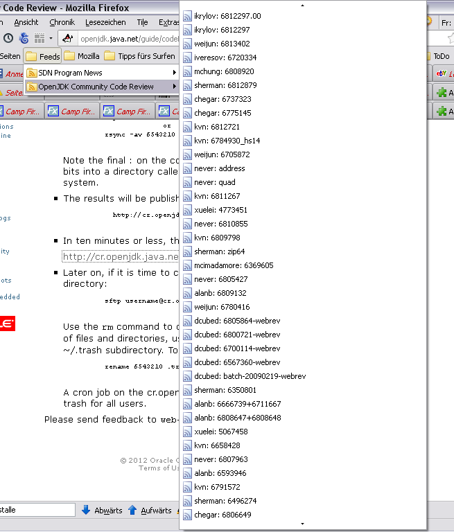

Zitat von Boersenfegerund danach mal gucken, ob du viele RSS-Feeds abonnierst...
Meinst Du das mit viel?
Siehe auch http://cr.openjdk.java.net/feed.atom
[attachment=0]Lange Feed Liste.png[/attachment] -

So, nun habe ich seit vorgestern fast all Add-ons wieder aktiviert, und der Fuchs flutscht immer noch so, wie es sein sollte.
Super Dank an Boersenfeger für den Tipp, wäre nie darauf gekommen, daß ein einziger RSS-Feed die Kiste alle ca. 10 Minuten komplett lahm legt.
