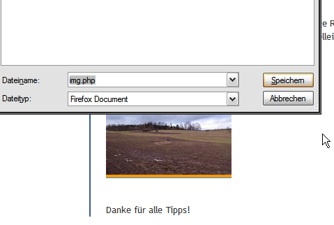

  • Möchte ich das gepostete Bild herunterladen, sieht der Speicherdialog so aus:
    [attachment=1]25-03-2012_125723.png[/attachment]
    Vermutlich ein Problem des Auslieferns....

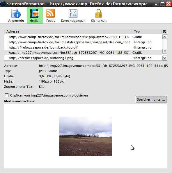

    Wenn du die Seiteninformationen aufrufst... in diesem Falle von deinem Beitrag, du könntest aber die Webseite des Hosters nehmen,
    [attachment=0]25-03-2012_130152.png[/attachment]
    Kannst du das Bild abspeichern...
