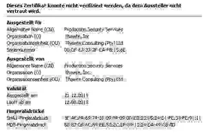

  • Als Beispiel siehe Dateianhang die Fehlermeldung bei addon-on.org
    Bei bei "Allgemeiner Name CN: Production Security Services" Das ist falsch, hier müßte auch thawte stehen.
    ansonsten stimmen die Zertikatsangaben. Dieser falsche Eintrag ist leider dann bei allen https Verbindungen zu sehen, die eine Zertifitierung durchlaufen. Der Zertifkatsgeber stimmt, der eingetrage Name ist merkwürdige weise immer Production security Services. Da macht Firefox irgendetwas falsch. Kann ich einfach mal alle Zertifikate löschen und die Server ebenso, dann firefox deinstalieren und neu installieren? Oder tritt dann der Megagau ein, und die Zertifikatstellen werden zentral verwaltet und der IE verweigert dann seinen Zugang?
