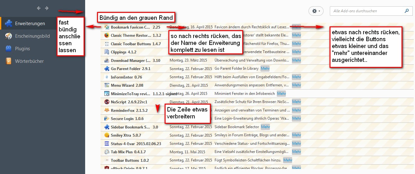

  • Vorne steht die Bezeichnung nicht... Erweiterungen..Plugins... usw.;
    Das Icon für die Wörterbücher ist nicht ausgerichtet und zu weit nach rechts..
    die Beschreibung der Addons ist zusammengeschrumpft,
    der Abstand zu den Buttons ist viel zu groß.
    Die Buttons selber funktionieren nicht, wenn ich im Code was ändere, was den Abstand korrigiert.. :|

  • Hallo Boersenfeger.
    Das habe ich schon gesehen und repariert.
    Der Rest ist komplizierter.
    Bitte mal testen.
    Es wird noch nicht perfekt sein, aber schauen wir mal.
  • Hi, Endor!
    Das sieht schon ziemlich gut aus... :klasse:
    Geht da vielleicht noch was?
    [attachment=0]2015-05-17_111640.jpg[/attachment]
  • So bitte nochmal testen:

  • Kann es sein, dass Du noch eine Userchrome.css Datei im Chrome Ordner in Deinem
    Profil hast?
    Denn Dein Bild sieht nach diesem CSS Code aus:
    https://userstyles.org/styles/42112/f…-addons-manager
  • Habe verstanden, Du verwendest zwei Erweiterungen die ändern das Aussehen um.
    Daher der Unterschied.
    Du könntest beide Erweiterungen mal deaktivieren:
    Addons Recent Update 0.1.6
    Cleanest Addon Manager 7.0.
    Und dann teste mal den oben verlinkten Code in Stylish.
  • Ab Zeile 212 findest Du das hier:
    /***BUTTONS***/
    #list-view > #addon-list .control-container > :-moz-any(.preferences, .enable, .disable, .remove) {
      width: 6.4em !important;
      min-width: 6.4em !important;
    Bei 6.4 den Wert erhöhen bis es passt. Bei beiden Einträgen. Also auf 6.5 usw. erhöhen.
