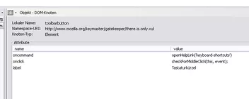

  • Hallo zusammen,
    ich wollte in dem neuen Feld von UX einige Symbole verwenden, leider funktioniert hier der links Klick nicht, nur mit dem Mittelklick wird die Seite geöffnet.
    Wo könnte das Problem sein?

  • Hier noch einmal der gesamte Code:

  • Zitat von 2002Andreas
    entfern bitte mal aus deinem Code überall das:
    -moz-binding:
    Bingo, so funktioniert es.
    Hier der Code der funktioniert.
