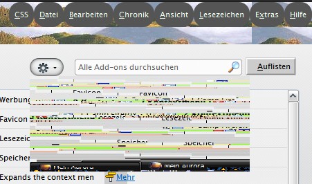

Kontextmenü in Eingabefeldern
  • Du hast da rechts neben dem Suchfeld noch einen Button, den habe ich nicht.
    Was ist das für einer?
    Extension List Dumper....
    Es könnte auch am Code für die veränderte Menüleiste liegen.
    Deaktiviere mal den Code.
    Mozilla/5.0 (Windows NT 10.0; Win64; x64; rv:146.0) Gecko/20100101 Firefox/146.0
    Einmal editiert, zuletzt von Endor (15. Oktober 2012 um 17:11)
  • Der Button stammt von der Erweiterung Extensions List Dumper.. daran soll es nicht liegen...
    [attachment=0]15-10-2012_170758.jpg[/attachment]
  • Es muss an einem Script liegen... deaktiviere ich die userChrome.js, tritt der Fehler nicht auf. Entferne ich bei aktivierter userChrome.js alle Scripte, tritt der Fehler nicht auf, es muss an einem .css Script liegen, denn wenn ich UserCssloader.uc.js entferne, tritt der Fehler nicht auf... füge ich meine .Css. Scripte einzeln hinzu und mache jeweils einen Neustart, bzw. lade das Script, tritt der Fehler nicht auf. Mache ich einen Neustart, wenn alle Scripte aktiv sind, ist der Fehler wieder da... :-??
  • Nee, keine Idee... Ich werde jetzt/wenn Lust und Zeit ein neues Profil aufbauen und einzeln die .css-Scripte laden, mal sehen.
    Solltest du noch Ideen haben, nur her damit.. :D
    PS: Crossposting: Welche Dateien wurden upgedatet?
  • Ich glaube Andreas meint die aktuellen Updates von Aurora und Nightly.
    Habe ich auch schon installiert. Hier keine Probleme.
    Nightly habe ich auch als 64 Bit hier. Keine Probleme!

  • Sooo, nach ausgiebigen Test bin ich fündig geworden... im nachfolgenden Code muss was sein, was Aurora und Nightly nicht fressen wollen...
    Ich vertraue euch mal das Schätzchen an... :P
