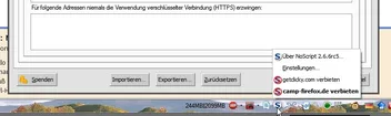

  • ..ich hatte gestern schon mit Endor via PN das Problem versucht zu lösen..
    Es geht um NoScript.... nach dem ich den o.a. Code in meinen bestehenden eingefügt habe sieht es so aus:
    [attachment=0]08-04-2013_154352.jpg[/attachment]
    Es fehlt also nicht nur das ICON bei Einstellungen, sondern auch die Icons bei Importieren..., Exportieren... und Zurücksetzen...
    Hier mal der gesamt Code, der auf NoScript einwirkt..
  • Hallo Boersenfeger.
    Hast Du Deinen Code irgendwo dazu gesteckt, oder alleine in einer Datei?
    Hier nochmal der ganze Code von Noscript, bitte zum testen den vorhanden Code entfernen.

  • @ Endor: Ich hatte testweise alle Codes bis auf deinen entfernt. Ergebnis: Die 4 Icons werden immer noch nicht angezeigt.... :-??
    Ich nutze das NoScript Dev.-Build, aber du ja auch, bei mir erscheint allerdings noch der Spenden-Button, den ich auf deinem Bild nicht sehe, ich bin echt ratlos....
  • Den Spendenbutton kannst Du bei mir nicht sehen, da ich den entsorgt habe. :D
    Per css ausgeblendet. Ging mir auf die Socken....
