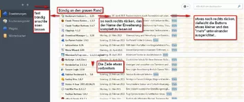

  • Was passt den nicht.
    Denn laut code, wird alles so auf deinem Bild, angezeigt wie im Code angegeben.
    Werden die Buttons rechts, auch mit diesem Code abgerundet und dunkel gefärbt,
    oder macht das ein anderer Code?
    Mozilla/5.0 (Windows NT 10.0; Win64; x64; rv:159.0) Gecko/20100101 Firefox/159.0
  • Vorne steht die Bezeichnung nicht... Erweiterungen..Plugins... usw.;
    Das Icon für die Wörterbücher ist nicht ausgerichtet und zu weit nach rechts..
    die Beschreibung der Addons ist zusammengeschrumpft,
    der Abstand zu den Buttons ist viel zu groß.
    Die Buttons selber funktionieren nicht, wenn ich im Code was ändere, was den Abstand korrigiert.. :|
    Ausserdem wird ständig das Developer-Theme aktiviert, obwohl ich das jedesmal wieder umstelle, möglich, das dies allerdings mit CTR zusammenhängt, da auch das Aussehen meiner Tabs immer wieder zurückgestellt wird..
    Das dunkle Absetzen der Buttons wird in allen Einstellungen durch diesen Code bewirkt:
    Die Rundung suche ich gerade noch.. :P
    Edit: Gefunden...

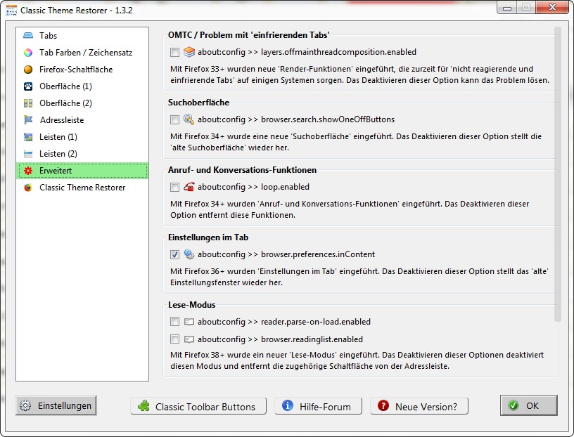

    Was das Developer Theme betrifft, in den Einstellungen CTR
    Haken setzen bei Erweitert - Entwickler Theme - Aktivierung des 'Entwickler-Themas' unterbinden
    bei den beiden darüber Haken entfernen, sofern vorhanden.
    Im Nightly gibt es diese Optionen im CTR aber nicht mehr.
    Wie es im Aurora diesbezüglich aussieht weiß ich jetzt nicht.
  • Zitat von Endor
    Das ist da auch so.... :cry:
    [attachment=0]2015-05-16_161506.jpg[/attachment]
