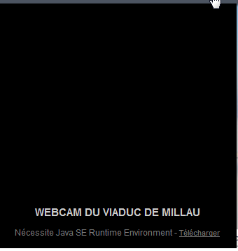

Hier wird die WebCam erst gar nicht aktiv, obwohl ABP abgeschaltet und Java aktiviert ist...
Und was soll diese (nahezu pure!) Flash-Seite mit Java zu tun haben?
kienberger42,
überprüfe deine Webplayer-Einbindung und dessen ungehinderte Freigabe!PS. WFM; per Default mit aktiven Container!
Die Webcam verlangt Java.
[attachment=0]java.png[/attachment]
Läuft hier mit Java 7.U2, allerdings nur ohne ABP im Profil
