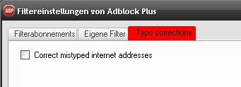

  • Mit dem letzten UpDate der AdBlockPlus 2.1.3a.3572 Dev.-Version kam ein neues Feature, was derzeit nicht übersetzt ist..
    [attachment=0]Neues ABP-Feature unübersetzt.JPG[/attachment]

  • Zitat von Boersenfeger
    Alles klar... :)
    ich frage mich aber, was das Teil überhaupt soll... :-??
    Ich denke mir, damit werden falsch geschriebene Internetadressen automatisch korrigiert. Ich habe jetzt die paar Einträge schon übersetzt (waren noch ein paar mehr als nur dieser eine). Wie es scheint, übersetzt der Autor selbst auch ins Deutsche. Ich hoffe, er nimmt mir nicht übel, wenn ich ihm ins Handwerk pfusche. Auf crowdin.net braucht man nicht den zuerst eingetragenen Übersetzer bzw. einen Admin um Freigabe für die Übersetzung bitten. Man trägt sich für Deutsch ein und gut is. Übrigens bei der neuen Beta-Version von Babelzilla fällt wohl diese Einschränkung ebenfalls weg. Aber im Profil kann man sich immer noch nur für eine Sprache eintragen.
  • Na zumindest befindet sich der Eintrag in der Datei filters.dtd. Da denke ich, dass du wohl damit recht hast. Es gibt auch noch andere Einträge, die sich darauf beziehen, z. B. Adblock Plus hat die Adresse in ?1? umgeändert. War das richtig? - auch eine eigene Datei typo.properties gibt es, darin ist der eben genannte Eintrag und zwei kurze weitere (Ja und Nein) enthalten.
