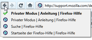

			Hier schon. [attachment=0]button.png[/attachment] Du surfst nicht zufällig ständig im privaten Modus? Was im privaten Modus nicht gespeichert wird ZitatNa da erschien der Zurückbutton zumindest schonmal rund Ob der Button rund oder viereckig angezeigt wird hängt davon ab ob unter Anpassen das Häkchen bei kleine Symbole gesetzt ist oder nicht. [Blockierte Grafik: http://s1.directupload.net/images/110510/temp/8nm59ahp.png][Blockierte Grafik: http://s7.directupload.net/images/110510/temp/9u347cp3.png]
