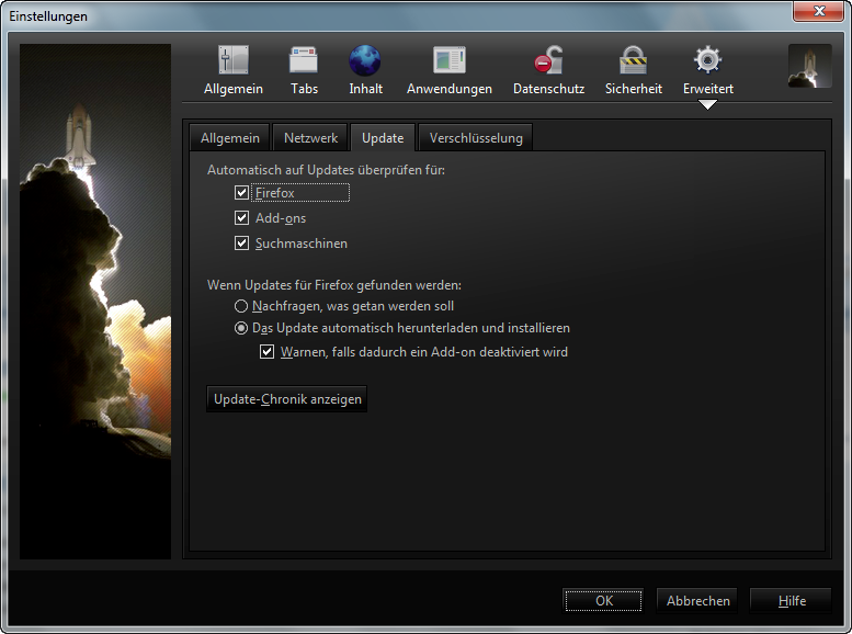

Habe meinen FF auf 3.5.7 updatet. Nun prüft er bei fast jedem Start, auch nach WIN-Neustart immer wieder, ob AddOns noch gültig sind. Dann öffnet er außer meiner Startseite noch die FF-Seite als Tab (eingestellt ist bei mir neues Fenster). Das ist doch ein Fehler? Was nach der Installation gültig war, ist jetzt auch noch gültig. Wie kann ich die sehr lästige Prüferei wieder loswerden? In den Optionen finde ich nichts.
FF 3.5.7 prüft bei fast jedem Start
Mosquito -
20. Februar 2010 um 10:08 -
Danke. Für den Fuchs habe ich alle Haken raus. Also sollte er nicht prüfen. Das ist ja mein Rätsel. Der scheint da was ohne Auftrag zu tun. (Na ja, und höher will ich noch nicht updaten, da dort mein Theme noch nicht untertsützt ist).
