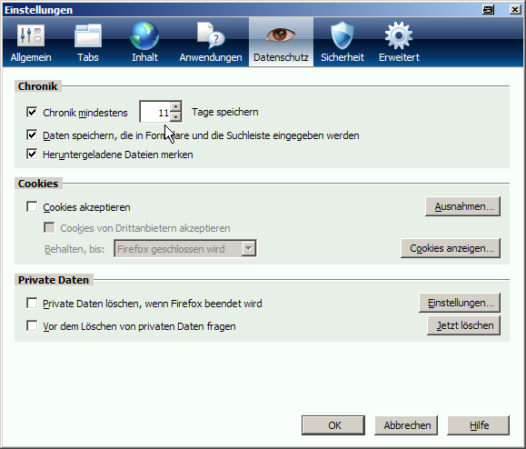

    Das Bild welches Du gepostet hast ist mit meinem recht identisch.
    Bei mir wird es 90 Tage gespeichert und Cookies werden akzeptiert sowie auch die Cookies von Drittanbietern.
