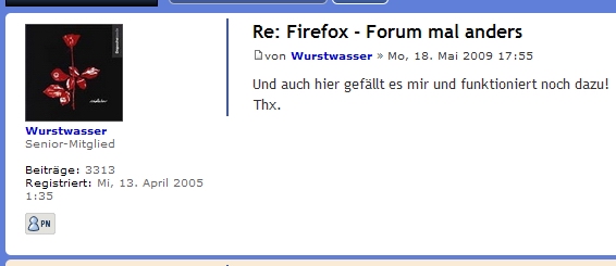

    Es gibt nur einen kleinen Schönheitsfehler: bei sehr kurzen Beiträgen von usern, die keine Signatur benutzen, ragt die Zeit der Registrierung in den Beitrag (nur wenn die Sidebar eingeblendet ist).
    [attachment=0]test.png[/attachment]
    Kennt jemand einen Code, mit dem man die Zeit ausblenden kann, so dass nur das Datum übrig bleibt?

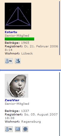

  • Jep. Sieht schon besser aus. :klasse:
    [attachment=1]of_dr.evil3.jpg[/attachment]
    Gibts eigentlich auch eine Variante, wo das Onlinebildchen eine Ebene höher liegt, als das Avatarbild? So das nicht der Avatar das Onlinefähnchen überlappt, sondern umgekehrt?
    Edit: Klappt übrigens auch mit meinem Style. :wink:
    [attachment=0]of_estartu.jpg[/attachment]
  • Zitat von Road-Runner
    Es gibt nur einen kleinen Schönheitsfehler: bei sehr kurzen Beiträgen von usern, die keine Signatur benutzen, ragt die Zeit der Registrierung in den Beitrag.
    [attachment=1]test.png[/attachment]
    Nein, aber man kann einen Umbruch erzwingen. Ein kleine Änderung im Code um die Profilbox nach links zu verschieben.
    [attachment=0]profildatum.jpg[/attachment]

    [attachment=1]of_24.jpg[/attachment]
    Edit: Doch keine so gute Lösung. Ist der Avatar in der Höhe zu klein oder gar keiner vorhanden...
    [attachment=0]of_24_2.jpg[/attachment]
