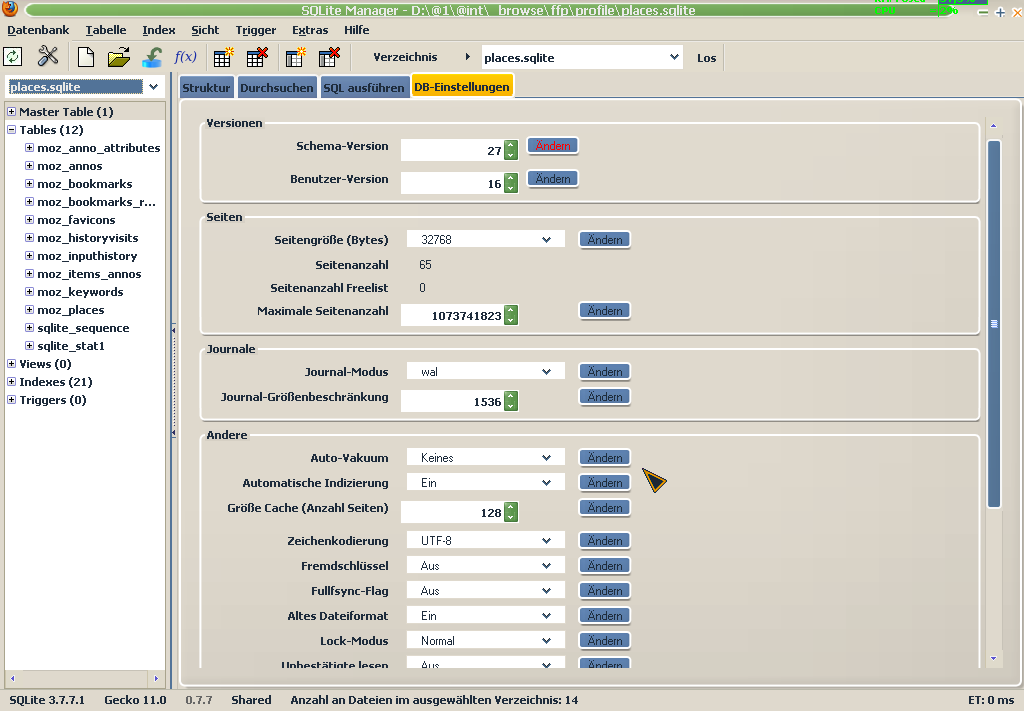

  • Hallo, könnte das places.sqlite verkleinern mal jemand anhand von SQLite 0.7.7 (11/2011) erläutern?
    http://code.google.com/p/sqlite-manager
    Die aktuelle Version hat eine erweiterte GUI und scheinbar etliche neue Funktionen dazubekommen? :-??
  • Zitat von ^L^
    - Hallo, könnte das places.sqlite verkleinern mal jemand anhand von SQLite 0.7.7 (11/2011) erläutern?
    Gern.
    Aber was genau meinst du? Das augenscheinliche Verkleinern von SQLITE-Dateien? Ja?
    Für die Mozille gesprochen tut dafür auch der Hersteller etwas [1]. Jedoch bezogen auf diese Extension hilft auch - und ohne Erläuterung des Verhaltens von DB-System die Syntax *vacuum* [2].
    [Blockierte Grafik: http://www.IMG-Teufel.de/thumbs/WS29169447e73png.png]
    PS. Nur zum Verkleinern ist diese Extension aus meiner privaten Sicht zu mächtig. Vllt. solltest du dir in einem solchen Fall sowas wie (bspw.) Places Maintenance anschauen!
    [1] http://www.camp-firefox.de/for…c4f7dafe4a7f1f801#p700138 ff
    [2] http://www.sqlite.org/lang_vacuum.html
