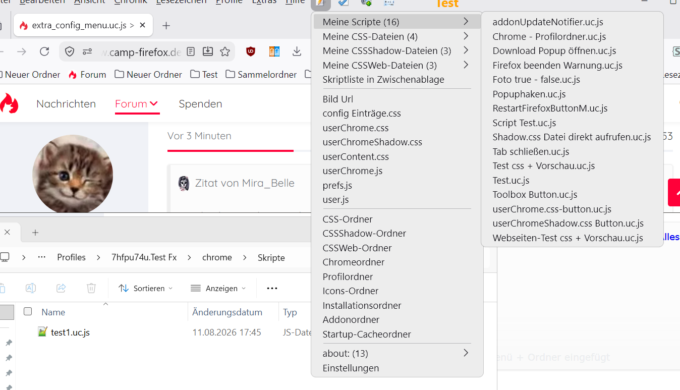

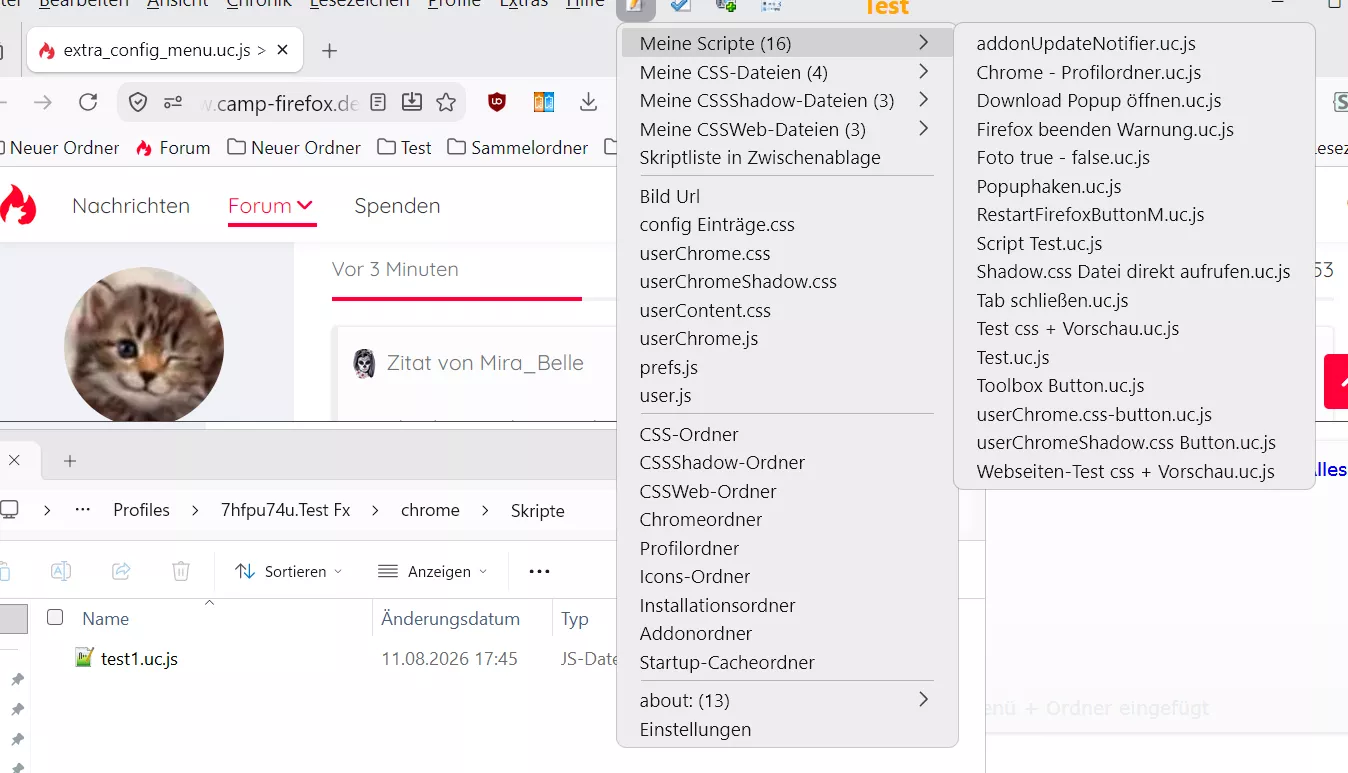

  • Werden bei Dir die Userskripte direkt aus "chrome" wie auch aus "chrome/skripts" angezeigt,
    So sieht das hier auf die Schnelle mit deinem Skript aus:
    Das Skript aus: Skripte = test1.uc.js wird hier nicht angezeigt.
    Ich muss das wahrscheinlich erst noch anpassen;)
    Skipte = skripts
    Skipte = skripts
    so passt es;)

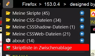

  • Denn ich sehe so einen Menüeintrag bei mir nicht!
    Das ist kein Menüeintrag.
    Auf den Eintrag klicken:
    und den kopierten Text dann in einen Editor einfügen. Dann wird dir das unten angezeigt.
    Sieht hier dann so aus:
