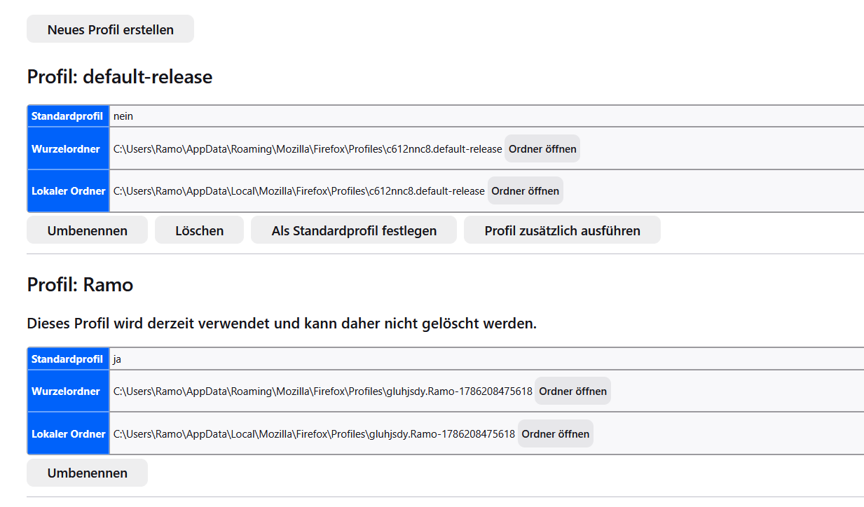

    im about:profiles habe ich 2 Profile.
    aber im explorer habe ich 3.
    wie und warum? keine ahnung. :(
    Pfad: C:\Users\Ramo\AppData\Roaming\Mozilla\Firefox\Profiles

  • im about:profiles habe ich 2 Profile.

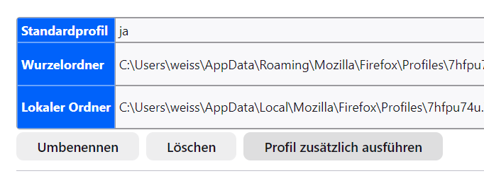

    Das ist das Profil, das du verwendest:
    In dem ersten Script was du uns gezeigt hast (das ich auch angepasst habe) ist für das Icon das Profil c612nnc8.default-release angegeben, deswegen kann es nicht funktionieren. Öffne den Wurzelordner (siehe Bild) und schau nach, ob alle Scripte, die du im Einsatz hast, dort auch vorhanden sind. In dem extra-config-script musst du dann in Zeile 151 (nach /Profiles/xxxx) den richtigen Profilnamen eintragen (siehe Bild).
    Grüße vom FuchsFan

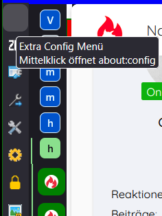

    Ein Skript extra-config ist dort vorhanden, sonst gäbe es ja keinen Tooltip wie auf dem Screenshot zu sehen ist.
    Es ist nur sein altes Skript, welches nicht mehr funktioniert, incl. dem falschen Pfad zum Icon.
