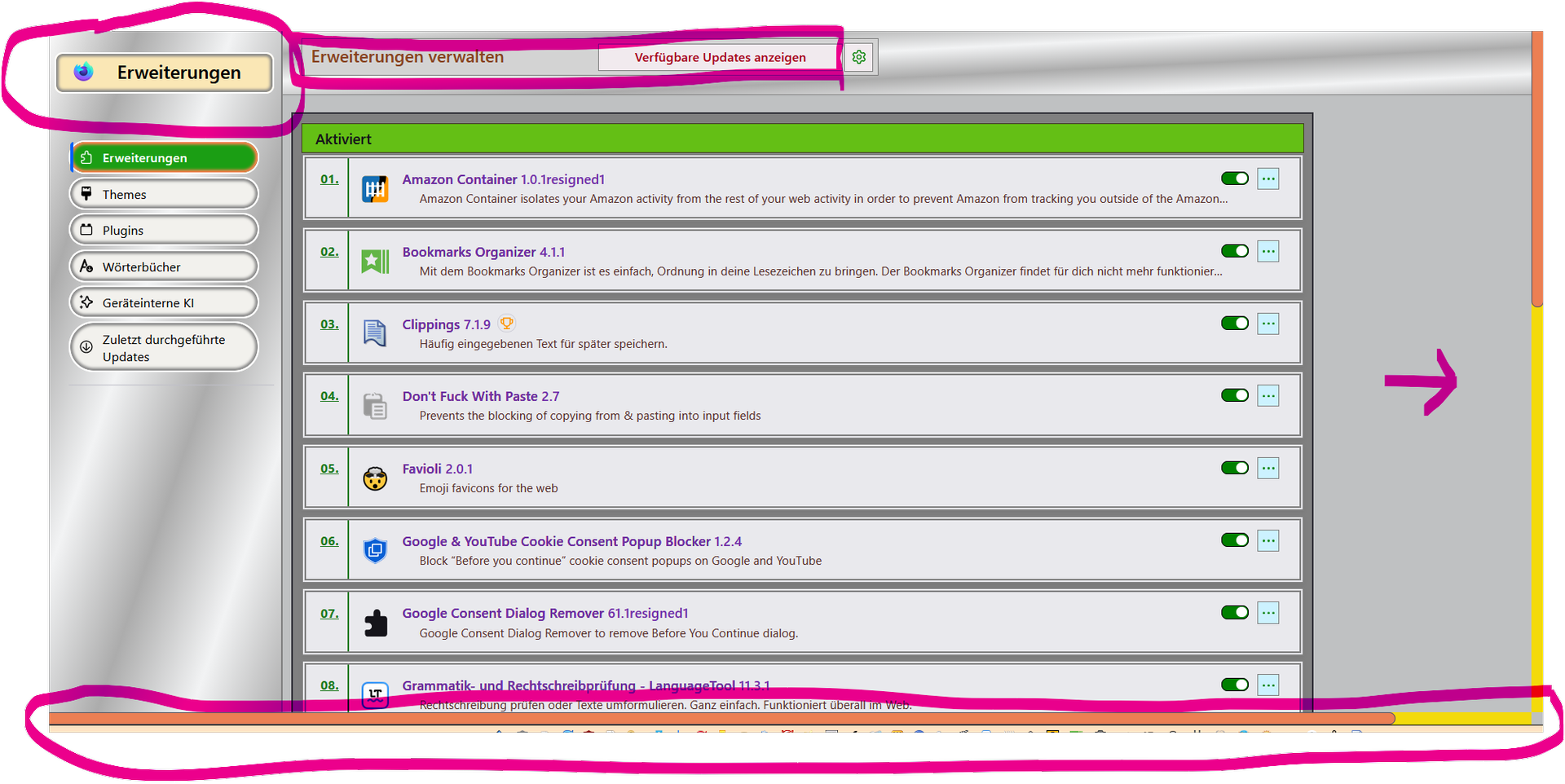

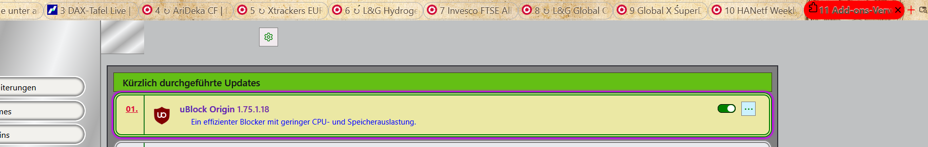

    Das gefällt mir schon... habe einige Baustellen aus meinem alten Code hineinkopiert. Die Dinge, die auskommentiert sind, ziehen ungewollte Fehler nach sich.

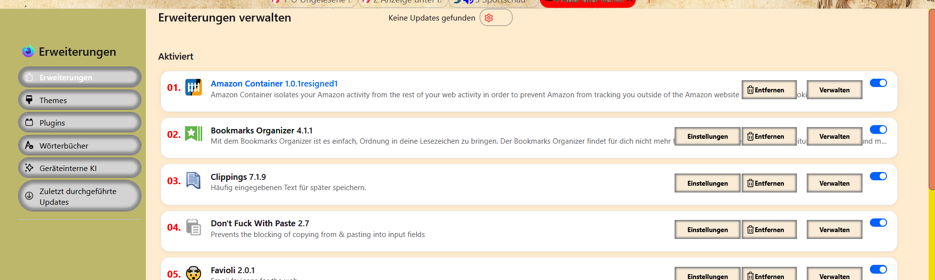

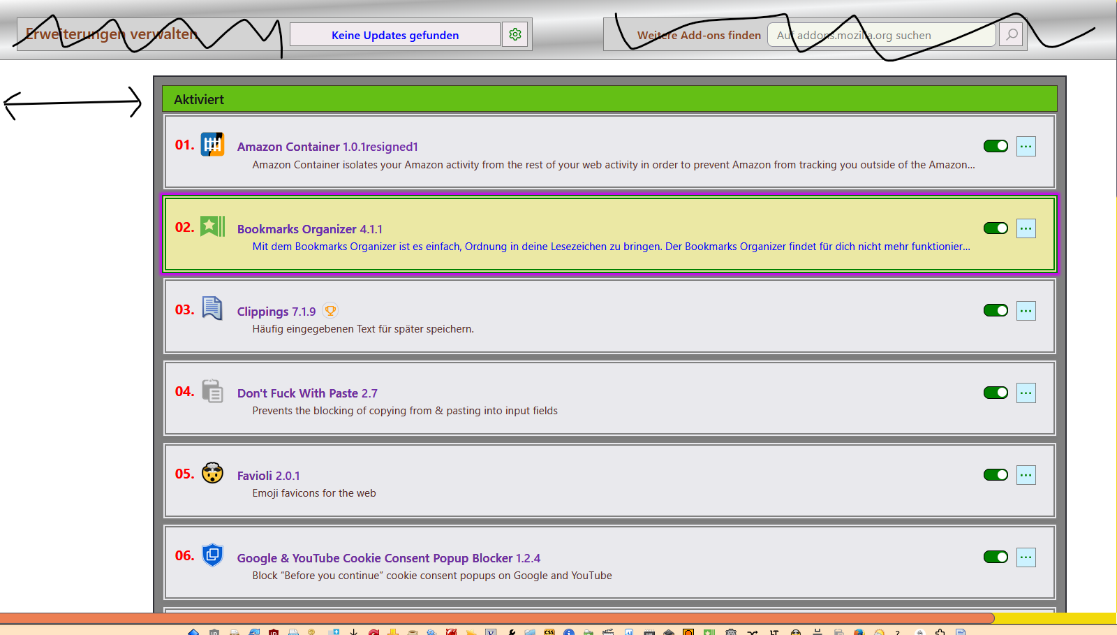

    Und der Body sollte weiter nach links.. Im Screenshot habe ich noch einiges markiert.

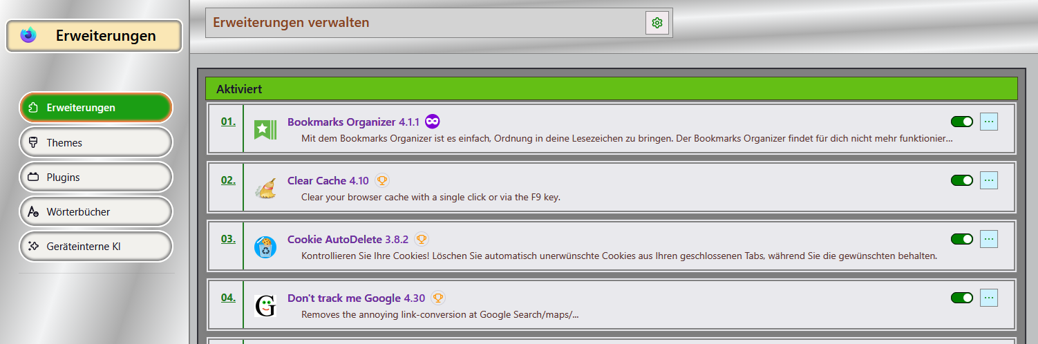

    Auch ists horizontal zu breit, lieber so wie es auf nachfolgendem Bild aussieht. Nicht unbedingt das Design, aber diese Grundordnung sollte es haben, wobei die Buttons Entfernen, Bearbeiten, Verwalten entfallen können, die sind dann ja im 3 Punkte Menü! :)

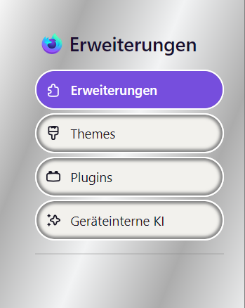

    Grüße vom FuchsFan

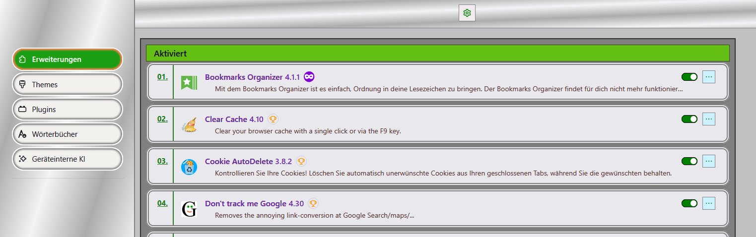

  • Prima, gefällt mir soweit; der Body müsste noch ein bißchen breiter, alles, was rot markiert ist, soll weg.
    Zum UpDateCheck soll nur der Button mit dem Zahnrad vorhanden sein, möglichst mittig oberhalb des Bodys.
    Ganz toll wäre es, wenn es dann noch etwas rund wird, wie beim bisherigen Modell
  • Boersenfeger

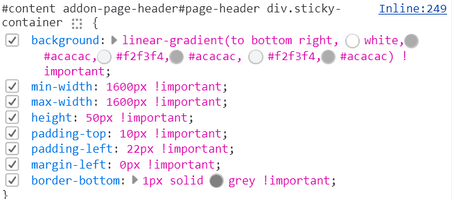

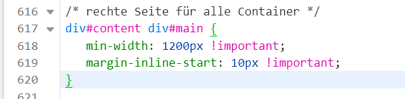

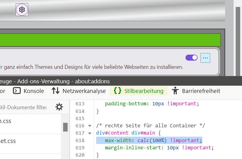

    Das mit dem Radius sollst du haben, war aber so nicht vorgesehen. Die Breite des "body" versteckt sich für dich dahinter: div#content div#main, in Zeile 618 den Wert wunschgemäß anpassen. Zeile 619 bestimmt den Abstand von der Sidebar. Die horizontale Scrollbar (unten) ist hier nicht vorhanden, auch wenn ich den Wert in Zeile 618 auf 1600px erhöhe. Deshalb verringere testweise den Wert und prüfe so, ob die Scrollbar dann verschwindet. Oder hast du im Code schon Änderungen gemacht, die zum Erscheinen dieser führen?

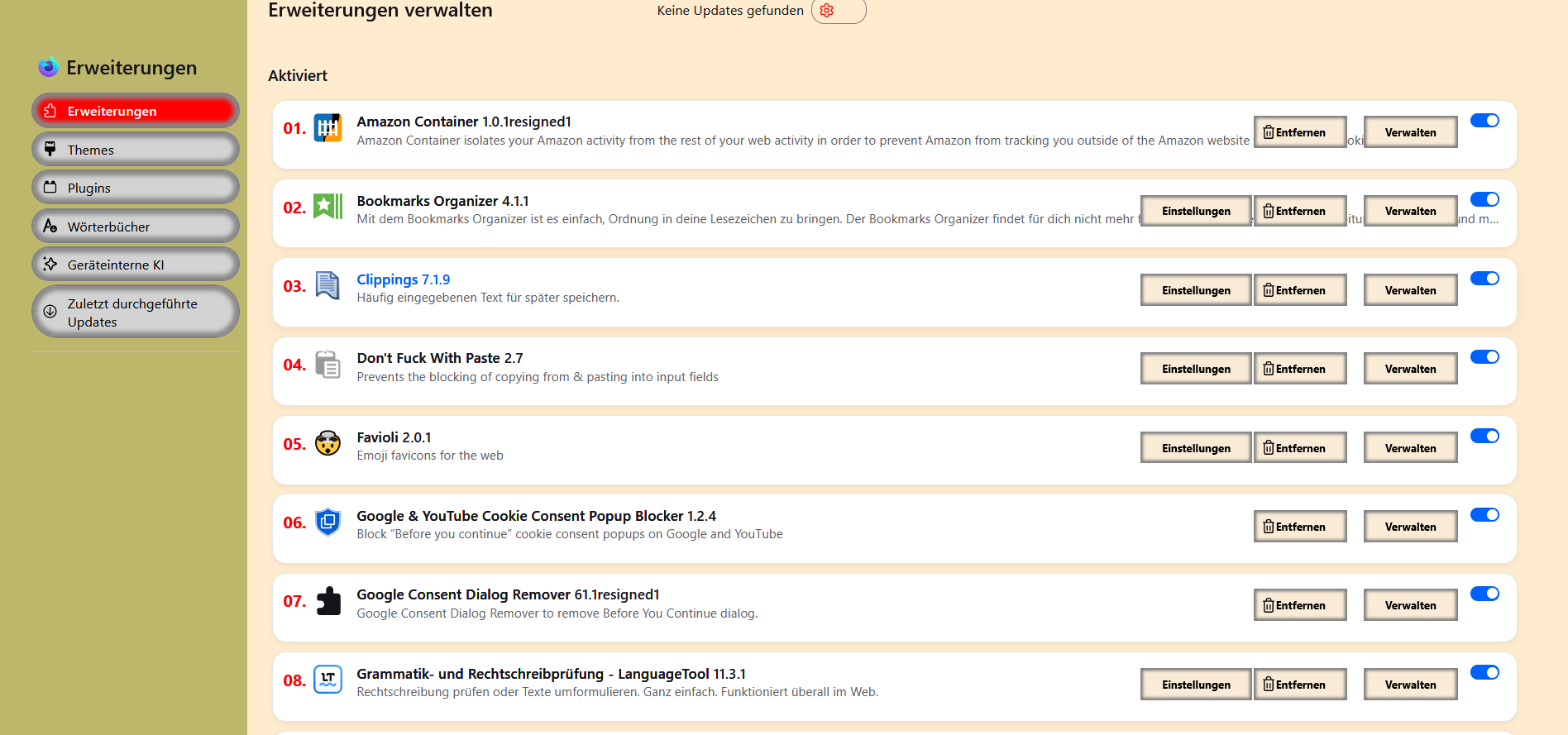

  • Es wird immer besser :P

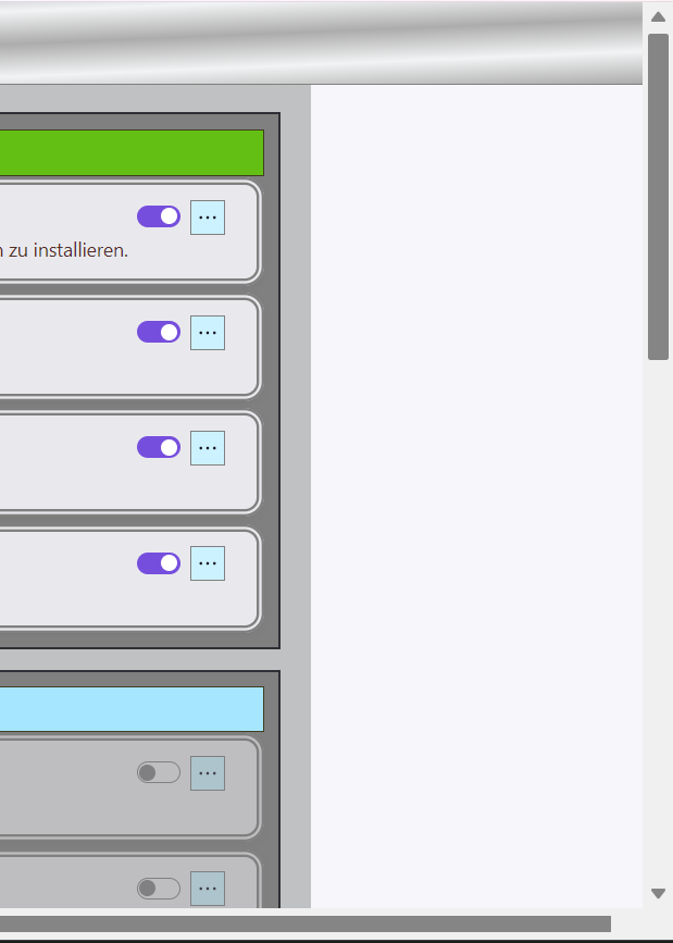

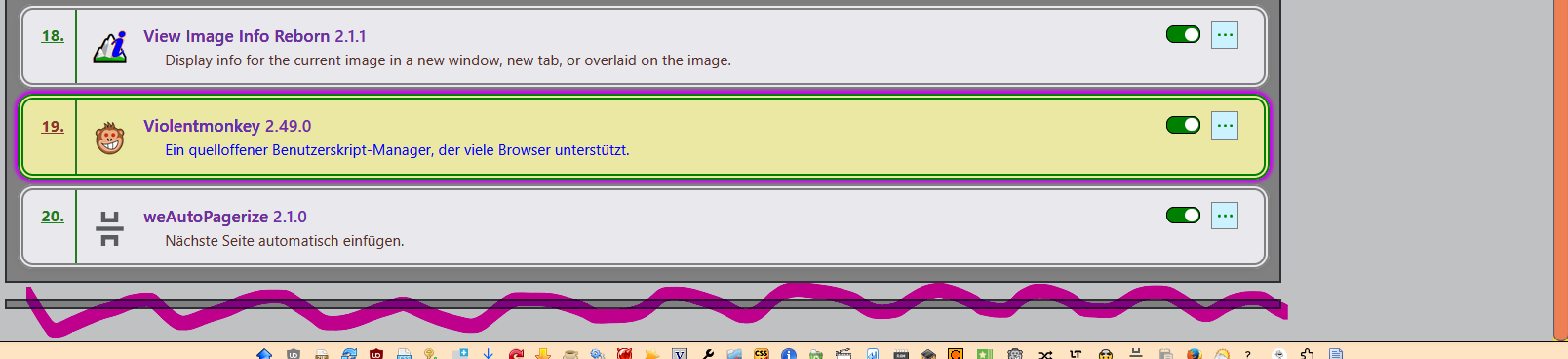

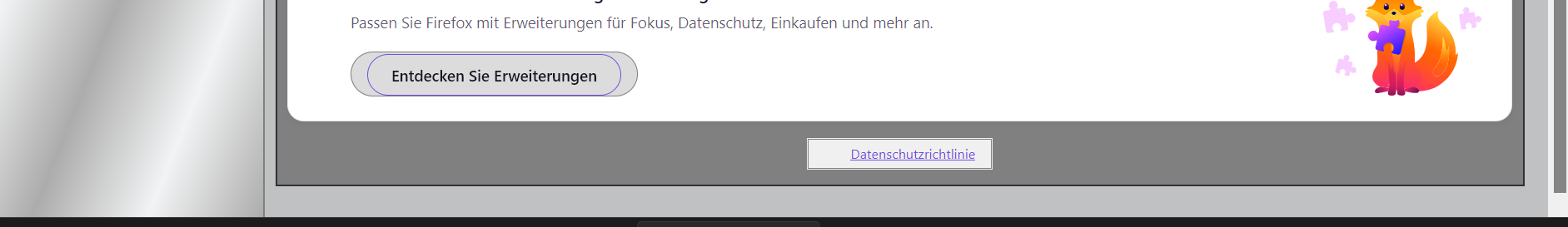

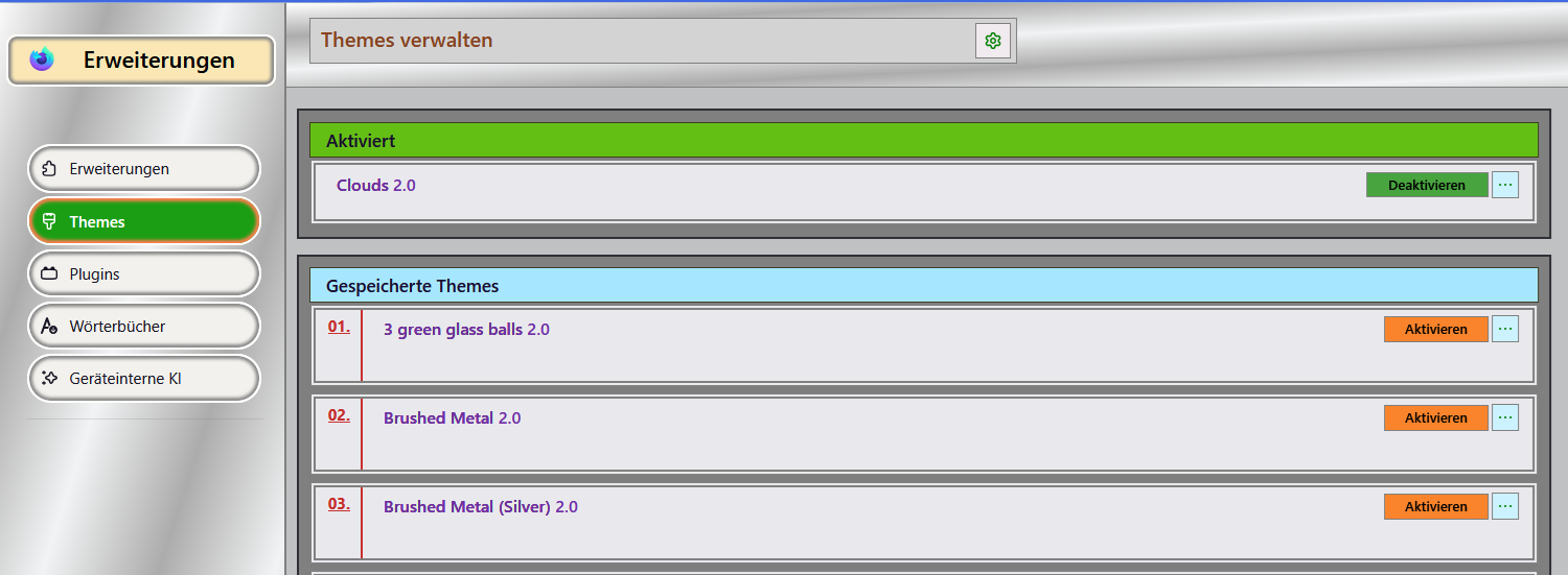

    Habe die erwähnten Änderungen eingebaut, die Farbe der Nummerierungen geändert, die Pfade zu den Icons angepasst, dabei ist mir aufgefallen, das ich einige Icons nicht habe. Kannst du FuchsFan mir die von dir verwendeten freundlicherweise zur Verfügung stellen?
    Auf den beiden Bildchen wird noch deutlich, das ich derzeit 3 Baustellen habe. 1 habe ich angemarkert, bei den Buttons auf der rechten Seite ist eine dicke blaue Linie zu sehen und die 3. sieht man, der Body geht nicht trotz Änderung des Codes bis nah an den rechten Rand.

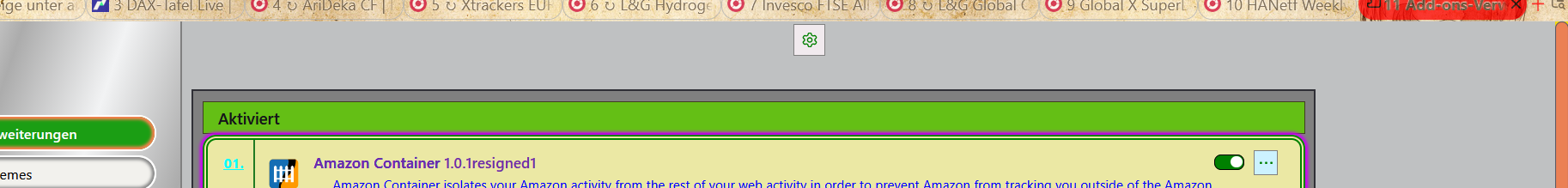

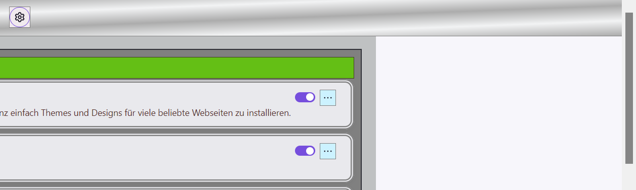

  • Bei dir ist ja rechts auch noch soviel Platz zum rechten Rand;
    Wenn ich die Werte verkleinere, ändert sich lediglich der obere silberne Balken (er wird kürzer), wenn ich den Wert vergrößere, erscheint hier dann auch der Scrollbalken unten.

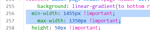

  • Zeile 252 bis 263 auskommentiert
    Wenn du bei dir mal ganz nach rechts scrollst, ist dann der Balken oben bei dir auch vorhanden, und breiter als alles andere darunter?
    Ich kann nicht nach rechts scrollen, da der Scrollbalken ja nicht mehr erscheint. ^^

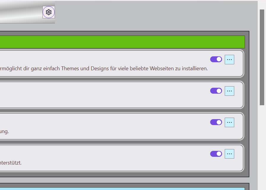

  • Treffer versenkt! ^^
    Fällt dir auch noch was zu der unteren grauen Linie und der dicken blauen Linie links ein.
    Auf den beiden Bildchen wird noch deutlich, das ich derzeit 3 Baustellen habe. 1 habe ich angemarkert, bei den Buttons auf der rechten Seite ist eine dicke blaue Linie zu sehen ...
