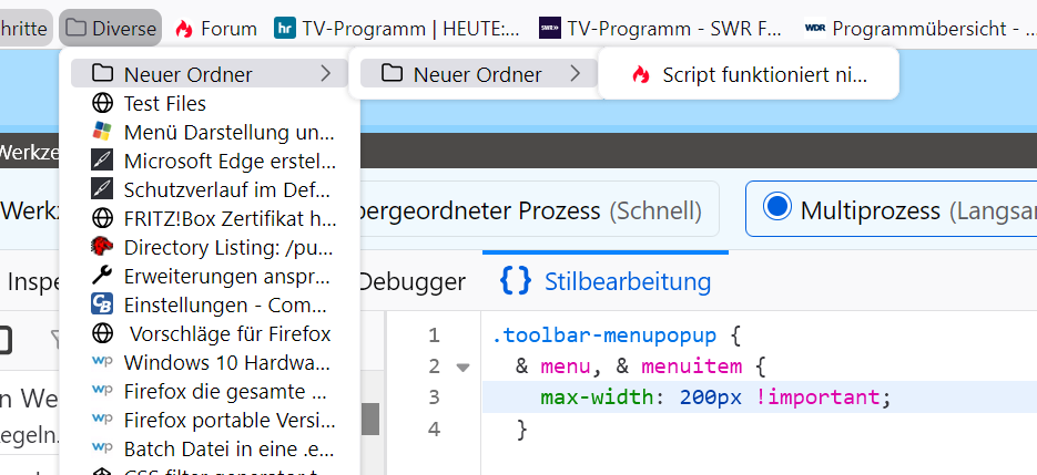

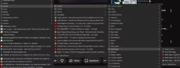

    Ich habe, wenn ich bereits einen Link im ausgewählten Unterverzeichnis geöffnet habe, keinen weiteren Zugriff auf Links in Unterverzeichnissen (siehe das beiliegende Bildschirm-Foto). Die Ordnerstruktur verschiebt sich bis zum rechten Rand und die Unterordner klappen nicht weiter auf.
    Gibt es hierfür eine Lösung?

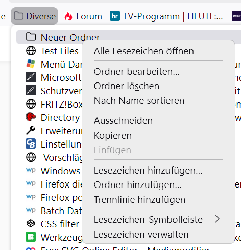

  • Doppelklick auf Turn the Page - was passiert? Öffnet oder kommt eine Meldung, oder rechte Maustaste - Ordner in neuem Tab oder neuem Fenster öffnen, geht das?

    Bildschirmfoto angesehen, den Ordner im Strang, ganz rechts? Turn The Page ist der zweite Ordner von oben, den könnte Fox1909 in einem neuen Fenster/Tab öffnen, dann kann er auch den Inhalt sehen.
  • Funktioniert aber nicht mit dem Popup für Lesezeichen.
    Eben hier versucht, bei einem Ordner, der fünf Unterordner beinhaltet, dort funktioniert das. Dann werden die Ordner hier nicht weiter rechts angezeigt, sondern es öffnet sich ein neues Unterfenster mit Unterordner links, usw. Keine Iddee, ob es an der Größeneinstellung/Pixel des Monitors oder Bildschirms liegt, jedenfalls werden hier alle Ordner, Unterordner und auch Daten darin gezeigt.

    Die Breite lässt sich nur per CSS-Code anpassen/ändern.

    Auf die Inhalte habe ich auf Grund der Beschreibung nicht geschaut. Ein Doppelklick ergibt an dieser Stelle nämlich keinen Sinn und kann nichts bewirken, was nicht bereits ein einfacher Klick bewirkt.
    Solche Funktionen gibt es für Lesezeichen-Ordner nicht und würden auch gar keinen Sinn ergeben. Wie sollte ein geöffneter Ordner im Tab respektive Fenster aussehen?
