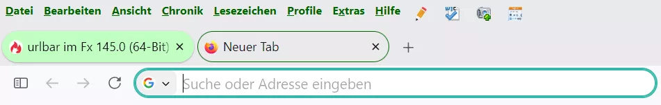

    Jetzt mit Fx 145 sieht meine urlbar wieder nicht so aus, wie ich sie gern haben möchte :(
    Mein aktueller CSS-Code ist:
    Wo muss ich jetzt ansetzen? Danke für eure Hilfe!

  • So müsste der Code richtig sein:
    #urlbar muss jetzt so aussehen: .urlbar

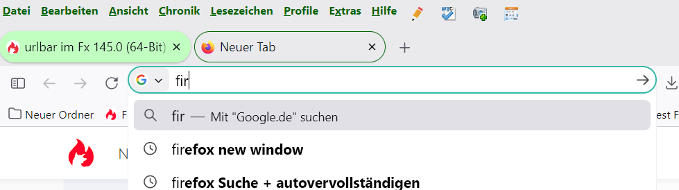

  • Hier sind alle aktiven CSS-Codes.
    Teste bitte mal diesen Code:
